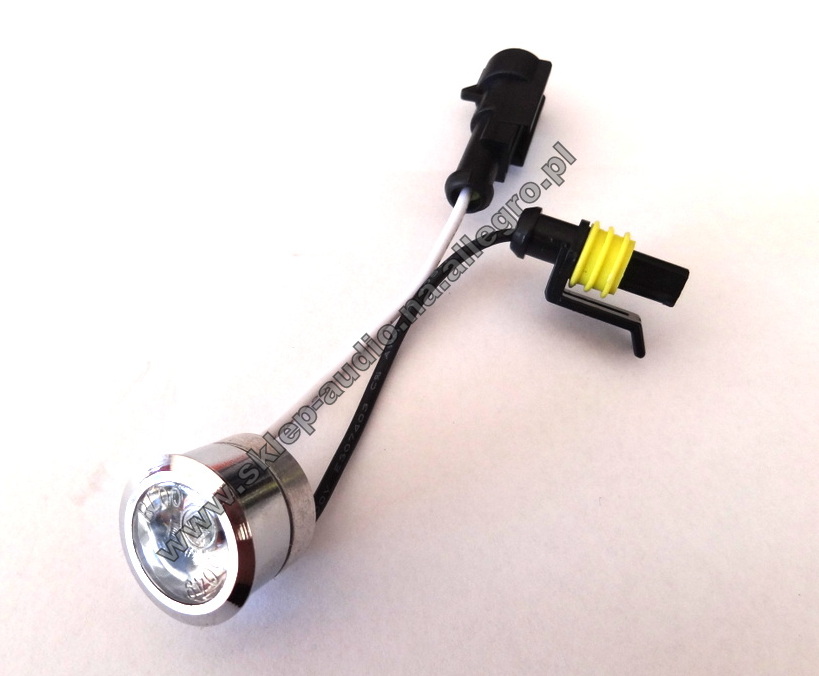

Pomógł: 418 razy
Posty: 18031
Wysłany: 2012-11-20, 13:01
Mam wrażenie, że też kiedyś widziałem takie łączone pojedynczymi kablami... Niemniej jednak, także wątpię, żeby dało się dokupić pojedyncze moduły. Zysk byłby z nich jednak taki, że można by kupić dwa zestawy i w razie czego wymieniać tylko same lampy, bez ciągania kabli.
O, mam (:
Pobierz Plik ściągnięto 9640 raz(y) 108,36 KB

Wysłany: 2012-11-20, 18:36
Można dokupować moduły - ja miałem światła NSSC - w zestawie było 2x po 5 oczek, a na aukcjach można dokupować po 2 oczka jako moduł rozszerzający (lub zapasowy).
http://allegro.pl/swiatla...2807446529.html
