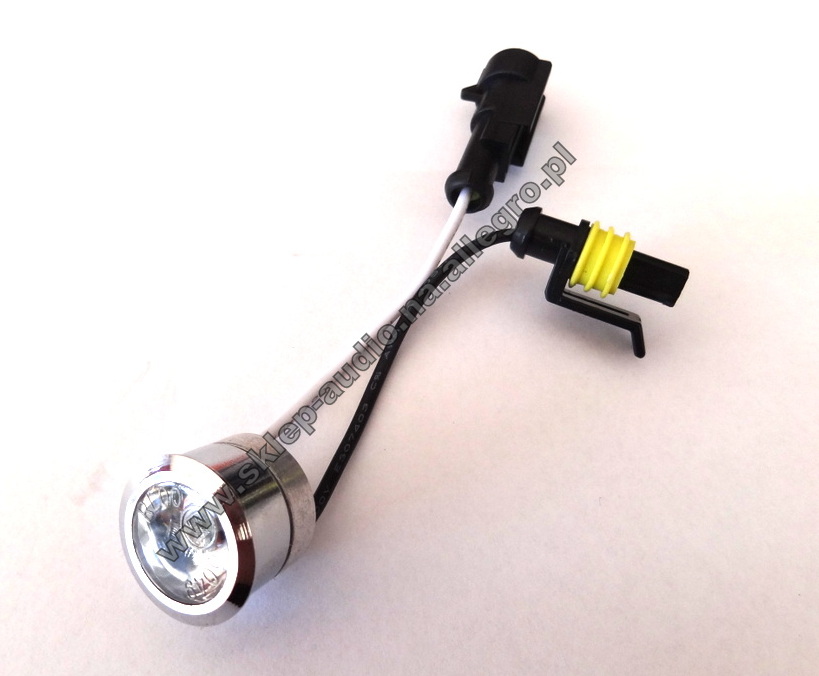

Według mojej wiedzy nie da się kupować na sztuki, co więcej - sprzedawane są w docelowej długości (5, 6 albo 7 modułów) i nie da się w prosty sposób ich rozłączyć, trzeba ciąć kable.
Wysłany: 2012-11-20, 13:01
Mam wrażenie, że też kiedyś widziałem takie łączone pojedynczymi kablami... Niemniej jednak, także wątpię, żeby dało się dokupić pojedyncze moduły. Zysk byłby z nich jednak taki, że można by kupić dwa zestawy i w razie czego wymieniać tylko same lampy, bez ciągania kabli.

Można dokupować moduły - ja miałem światła NSSC - w zestawie było 2x po 5 oczek, a na aukcjach można dokupować po 2 oczka jako moduł rozszerzający (lub zapasowy).
