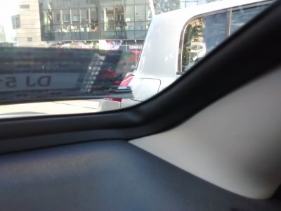

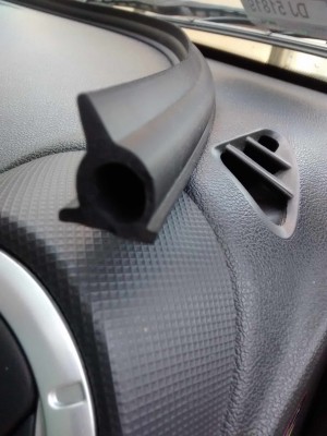

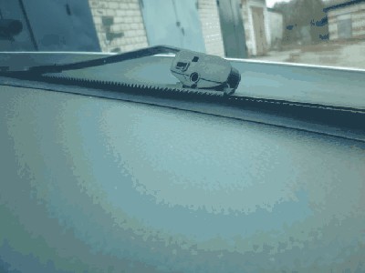

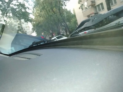

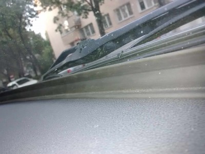

Wysłany: 2015-08-05, 18:21
Mój pomysł na uszczelkę pod przednią szybą od strony kokpitu. Ma maskować dziurkę między kokpitem a szybą i może coś wygłuszać ;-) Wchodzi luźno, fajnie się dopasowuje. Materiał miękka guma typu porowatego. Zastanawiam się czy uciąć równo z ciemnym plastikiem kokpitu czy ściąć ją by ładnie się ułożyła aż po sam koniec szyby zahaczając o jasne słupki ? Jakby coś wylatywało to podkleję dwustronną taśmą klejącą do szyby w kilku miejscach. Proszę o opinie ;-)

Wysłany: 2015-08-05, 19:05
nie lepiej pod osłoną słupka było przylepić ?
Wysłany: 2015-08-05, 21:13
Dobry pomysł. Jeszcze odwrócłlem uszczelkę o 180 stopni i jest też ciekawie ... jutro za dnia foto. Jest chyba estetyczniej. Uszczelka jest samotrzymajaca się ...nic nie jest przyklejone.

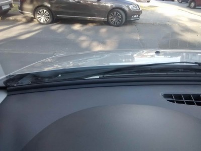

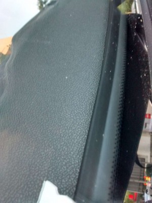

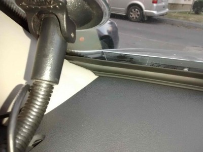

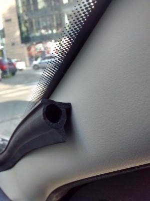

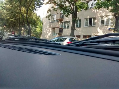

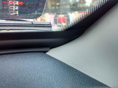

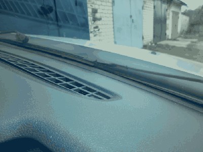

Wysłany: 2015-08-06, 20:45
Już zainstalowałem. Nie udało się wcisnąć pod boczne słupki więć postarałem się jakoś przyciąć i dopasować by jakoś się prezentowało. Poniżej film i klka zdjęć. Uszczelka jest ułożona jak na foto nr. 16.
Uszczelka koszt ok 16 zł za mb. W Warszawie w sklepie na Puławskiej przy skrzyżowaniu z Dolną.
