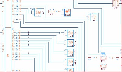

To ja wstawię fragment schematu silnika K9K896 :
(klikamy aby powiększyć)
Jak sądzisz ozi77 po co silnikowi 5-ty wtryskiwacz ?

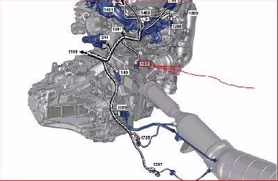

Wiesz do czego służy ten wtryskiwacz nr 197 (a ja go oznaczyłem nr.5)?
A poniżej jeszcze miejsce występowania wtryskiwacza 197 :

Wysłany: 2012-08-26, 11:18
Ja bym jeszcze dodał jakie elementy biorą udział w procesie oczyszczania filtra cząstek stałych.
Są dwa rozwiązania dla silnika K9K 896 - 90KM, które rysunki powyżej zaprezentował kol. jackthenight,
197 zaznaczony na rysunku wtryskiwacz dodatkowy dawek wzbudzających proces wypalania filtra
1287 - jest sondą temperatury, która kontroluję czas procesu oczyszczenia filtra
1735 - czujnik temperatury spalin przed filtrem
1989 - Czujnik ciśnienia względnego emisji spalin, który inicjuje proces czyszczenia
W silniku K9K 898 - 110 KM zrezygnowano z czujnika 1735 temperatury spalin przede filtrem. Tak naprawdę ten parametr jest generowany w programie sterownika wtryskami.
