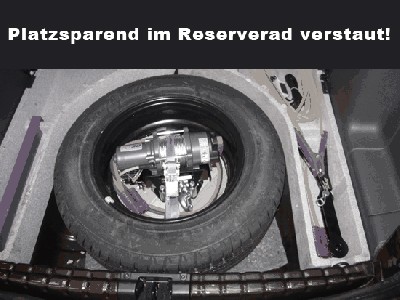

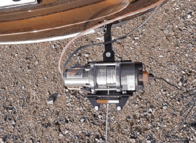

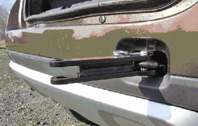

Wysłany: 2014-06-22, 17:49 DIY Wyciągarka do Dustera
Jak wszyscy wiedzą nasze DD nie są zbudowane na ramie a w zwiazku z tym instalacja wyciągarki nie jest taka prosta i łatwa.
Ale znalazłem trick jak ją bez problemu zainstalować w DD.
Dodatkowo jest ona bardzo mobilna - może być zarówno z przodu jak i tyłu.
Zdjęcia mówią wszystko.
Film również [youtube]http://www.youtube.com/watch?feature=player_embedded&v=IFm1Vwl1r4Q[/youtube]
