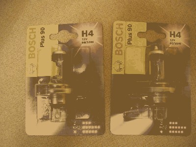

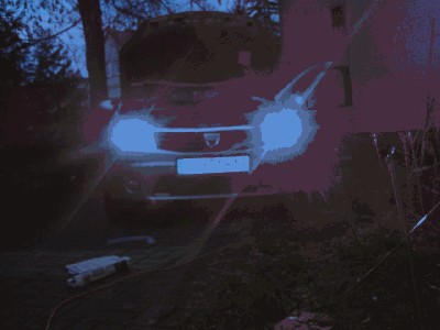

Wysłany: 2013-03-29, 00:32
skaktus napisał/a:
Możesz się pokusić o żarówki +90% bo i tak większość czasu będą świeciły dzienne. W aucie mam dzienne i tungsramy +90% i mimo upływu 2 lat na skrętce w żarówce nie widać żadnych oznak świecenia (brak wybrzuszeń i zniekształceń)...
Zatem zainwestowałem w pare megamocnych Bosch +90. Teraz czekam, az sie spali ktoras z Philipsów +30 lub przed dalsza wyprawą wymienie na te nowe.
Mam nadzieje, ze efekt bedzie zblizony do tego co na fotografi

Wysłany: 2013-04-13, 21:41
Bosche +90 zainstalowane. Wrazenia w stosunku do Philips +30 jak najlepsze. Jest jasniej, wyrazna linia odciecia swiatel. Wydaje mi sie, ze wyzej swieca ( moze powinienem wyregulowac? ). Sama zarowka Boscha ma banke o wiekszej srednicy niz Philipsa. Zauwazylem dzis, ze tablice informacyjna oraz znaki zdecydowanie jasniej "swieca" swiatłem odbitym. To samo z liniami poziomymi. Nie testowałem na trasie w nocy jeszcze. Czas wymiany ok 20 min. Przeszkadzaja rurki od klimy i akumulator ;-( Co ciekawe probowalem pedzelkiem przy okazjii wymiany zarowke oczyscic reflektor z "kurzu" od srodka. Okazało sie, ze albo on sie "wżarł" lub to nie jest kurz ale ryski z zewnatrz. Odpuszczam temat. Zdjecie nie oddaje koloru zaropwki boscha. Jest widoczana niebieskawa poswiata od paska w tym kolorze na bance zarowki. Calosc daje efekt zimniejszej barwy.
Plik ściągnięto 220 raz(y) 105,46 KB
Ostatnio zmieniony przez mekintosz 2013-04-13, 21:43, w całości zmieniany 1 raz
