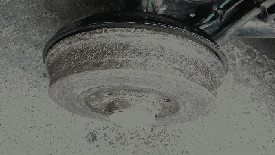

Przy okazji wymiany ogumienia spojrzalem na bebny. Zasyfione rdza niemiłosiernie. Nie mowie o rdzawym nalocie ale o solidnym rdzawym syfie na bebnie. Samochod z 2009r garazowany pod chmurka. Bebny jakby byl z 1989r ;-( Pokrecilem lekko piasta, prawa krecila sie bez oporow, zas w lewej odczuwalem lekkie przycieranie, na tyle delikatne ze moglem swobodnie obracac piasta. Mam w zwyczaju czeste zaciaganie recznego, z zostawianiem pojazdu na kilka dni na recznym. Czy oprocz zewn oczyszczenia bebnow i ich ew odmalowania sugerujecie wizyte w ASO czy jezdzic az bedzie sie cos grzalo ? Bebny byly zimne, wiec zakladam, ze czasem lekki opor moze byc. Jak w Waszych pojazdach ?

Mekintosz to normalne, że lekki opór może być - nie ma sensu abyś jechał do ASO.
Czy jest lekki opór czy też nie to zależy od tego czy akurat samoregulator przeskoczył o ząbek czy jeszcze nie, także nie masz się czym martwić.

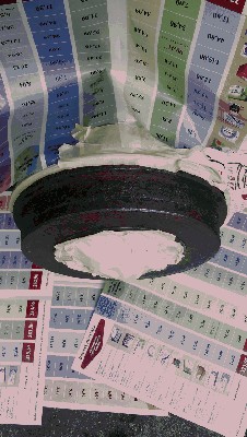

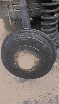

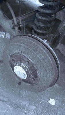

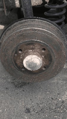

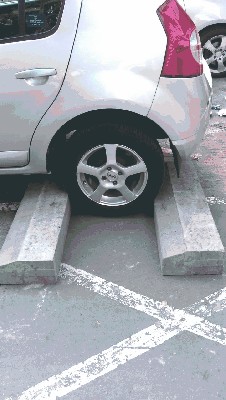

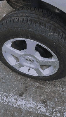

Dziś zabrałem sie za czynność malowania bębnów sandero. Zakupiłem wcześniej szczotkę druciana, papier ścierny 120 oraz benzynę ekstrakcyjna. Malowałem czarna farbą "Turbo racing - car tuning" odporną na temperaturę do 650 stopni. Ostrożnie pierwszy raz podnosiłem na fabrycznym lewarku pojazd. Punkt mocowania jest oznaczony w progu dziura. Myślałem, ze lewarek się w nim jakoś fiksuje, jednak wystarczy tylko podłożyć. Po zdjęciu kół ukazał się obraz skorodowanych bębnów. Kilkunastominutowa walka z rdza szczotka oraz papierem ściernym dała efekt połowiczny. Troszke rdzy zostało, wiekszosc usunełem. Pewnie mając dostęp do prądu oraz końcówki do wiertarki było by łatwiej i szybciej. Jednak pod blokiem mam do dyspozycji własne ręce. Przygotowałem tez specjalny "patent" bym mógł bezpiecznie unieść pojazd bez unieruchamiania bębna ręcznym. Dwie ciężkie betonowe płyty krawężnikowe się doskonale sprawdzają ;-) Pomalowałem 3-4 warstwy w odstępach 10-15 min zgodnie z instrukcja na opakowaniu farby. Wyszło fajnie, nie błyszczy sie jak psu jaja , jest to klasyczny czarny mat. Zobaczymy ile wytrzyma. Farba z leroy-merlin 39,90. Troszkę jeszcze zostało.

Wysłany: 2013-06-18, 21:20
A czy podgrzałeś bęben do 160 stopni na około 30 - 60 min, aby utwardzić lakier ?
Bo jak nie, to żadnej wytrzymałości ten lakier mieć nie będzie.
Zobacz w instrukcji nakładania lakieru oraz jego utwardzania,
cyt. "Następnie podgrzewać przez 30 do 60min. w temperaturze ok. 160 oC, aby warstwa farby została utwardzona."
Efekt fajny, ale jak lakieru nie utwardzisz, to lakier nie ma żadnej wytrzymałości.
I z tego względu, że nie byłem wstanie wygrzać lakieru w temp. min. 160 stopni przez godzinę, to użyłem zwykłego hameritte - bębny są zdrowe i ładne już drugi rok.

Wysłany: 2013-06-19, 01:09
Widzisz, akurat na tym konkretnym specyfiku nie jest napisane by wygrzewać. Oglądałem w sklepie inne lakiery i była taka informacja. Dlatego kupiłem ten Car Tuning.
Plik ściągnięto 174 raz(y) 87,85 KB
Wysłany: 2013-06-19, 06:40
Ale z drugiej strony, kilkakrotnie starałem się sprawdzać temp. bębnów po dłuższej jeździe itd.
To tak naprawdę bębny nie nagrzewają się aż tak bardzo. Ciepłe były, ale nie parzyły - czyli temp poniżej 50 stopni - dlatego mój zwykły Hameritte nadal ładnie wygląda na bębnach.
Natomiast taki lakier co kupiłeś mekintosz byłby dobry do tłumików i rur wydechu.
Jak kiedyś będę wymieniał środkowy tłumik, to właśnie zabezpieczę sobie go takim lakierem.

Nic nie mów, wieczorem ledwo rece czułem od przesuwania tych kloców betonu.

Akurat zrobiłem raz test pod katem podgrzewania bebnow. Reczny na pierwszy zabek, ze lekko czuc i przejazd 2 km. Przy dotknieciu parzyły, wiec w sumie można sposobem wygrzać lakier ;-) Połowa puszki została, wiec mająć kiedys dostęp do kanału może się skuszę na pomalowanie wydechu.
