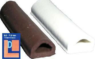

U mnie nic nie trzeszczy. Moze sprubuj nakleiec taka uszczelke okienna najciensza pomiedzy głosnik a otwor w boczku, gdzie je zamontowales. Powinno wyeliminowac nadmierne wibracje plastikow. Ja z tyłu mam dwodrozne wspolosiowe Clariona i jest OK. Skoro juz kupiles te glosniki to kup syczki Hertz DT-16 - polecam. Wiecej na priv napisalem ;-)
Przykladowa uszczelka - eliminuje wibracje plastikow.
