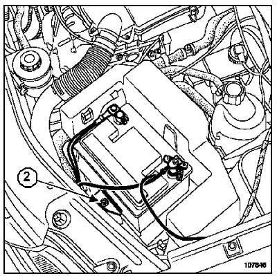

Dacia Rombat Calciu skapitulował po 5 latach (bez 1 miesiąca) i 144 000 km.
W ciągu tygodnia ze 4 razy auto odpalało na dwa razy z resetem komputera. IMHO gdyby nie wentylator chłodnicy pracujący po wyłączeniu silnika aku jeszcze by trochę pośmigał.
BTW nie znalazłem na forum więc gdyby ktoś potrzebował to śruba oznaczona na rysunku (2) ma łeb z gniazdem Torx 40 (w moim egzemplarzu).
