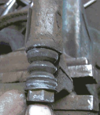

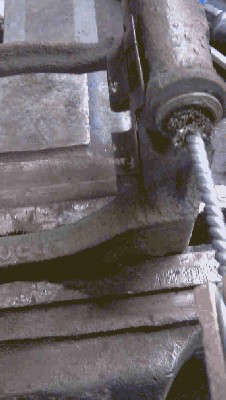

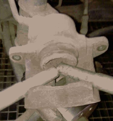

Wysłany: 2014-08-04, 12:57   Wymiana tarcz hamulcowych

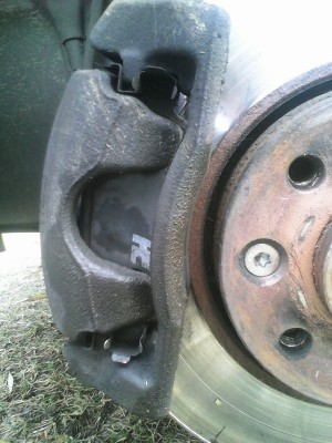

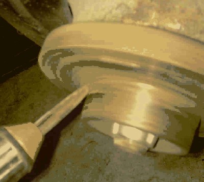

Cześć procedur podałem przy okazji wymiany łożyska - http://www.daciaklub.pl/f...pic.php?t=10864 - więc nie będę ich powtarzał tylko skupie się na najważniejszych rzeczach. Mój Logan od chwili kupna miał słabe hamulce a na dodatek na śliskim go obracało. Jak się później okazało jeden z cylinderków tylnych był zapieczony. Musiałem sobie dorobić specjalny ściągacz do tylnych bębnów, żeby dostać się do szczęk i cylinderków. Po jego wymianie auto hamowało stabilnie, ale hamulce przy pełnym obciążeniu były słabe. Przy okazji wymiany cylinderka z tyłu wymieniłem tez płyn hamulcowy w całym układzie. Skuteczne hamowanie wymagało sporego nacisku na pedał hamulca. Po pewnym czasie się do tego przyzwyczaiłem sądząc, że TTTM. Przednie hamulce sprawdziłem pobieżnie miały, grube tarcze i klocki. Działały dobrze bez zacięć. Więc ich nie rozkręcałem.

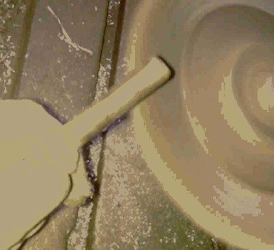

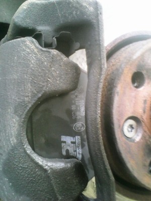

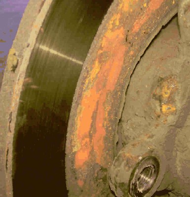

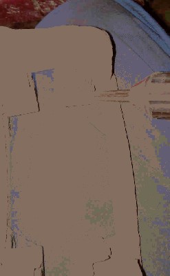

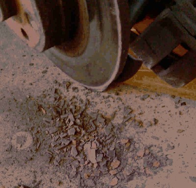

Przy okazji wymiany łożyska doznałem małego szoku widząc rozwarstwione tarcze od wewnętrznej strony. Więc z obydwu stron około połowa tarczy nie hamowała. W pierwszej chwili miałem tarcze tylko przetoczyć, bo ich grubość na to pozwalał i dać nowe klocki. Ale postanowił, że założę większe tarcze od modelu z systemem ABS. Jak wiadomo, Logan bez ABS ma tarcze przednią o średnicy 238mm a z ABS 259mm. Obydwie pełne. MCV ma wentylowane.
To, co zastałem widać na zdjęciu nr 01 na drugim to, co wyleciało jak zacząłem skrobać, a na trzecim zdjęciu widać jak to wyglądało po zdjęciu. Obok położyłem to, co obskrobałem i położenie klocka hamulcowego.

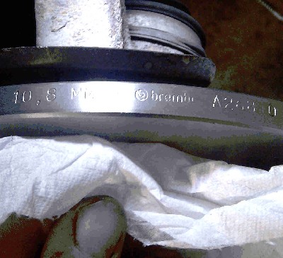

Tarcze kupiłem firmy, Brembo a klocki TRW. To drogie firmy, ale dobre, a na bezpieczeństwie nie należy oszczędzać. Mimo tego że niedługo będę to auto sprzedawał. Kosztowało mnie to po rabatach 230zł brutto. Dla porównania najtańszy zestaw to 98zł brutto. Jarzma używane kupione przez serwis allegro.

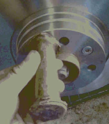

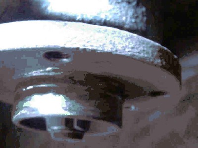

Jarzmo oczyściłem z zewnątrz szczotka druciana założoną na wiertarkę natomiast wewnętrzną powierzchnię, w która wchodzą bolce zacisku pływającego ręcznie specjalna szczoteczka do otworów. Co widać na zdjęciach nr 04 i 05. Same bolce też zostały oczyszczone, zdjęcie nr 06 i 07. Następnie lekko nasmarowane specjalnym smarem do hamulców i złożone na stare gumki, które były w dobrym stanie. Pokazałem to na zdjęciach 08 i 09. Odpalamy Rumunka i czyścimy skrobakiem piastę w miejscu przylegania tarczy.
CDN.

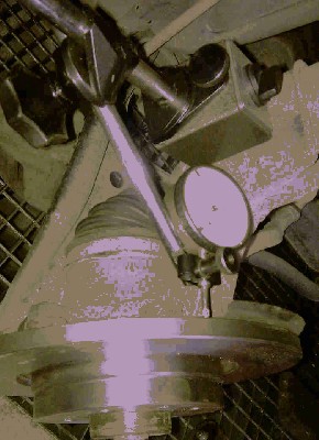

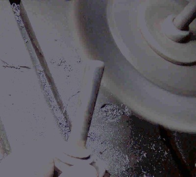

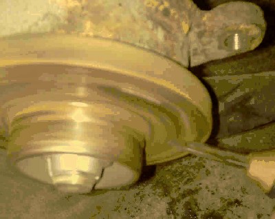

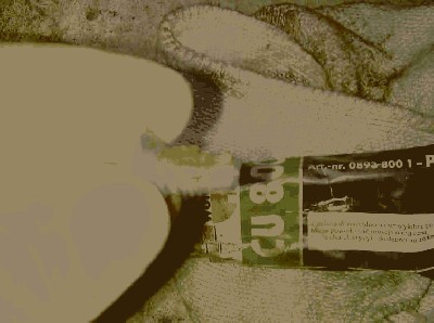

Czyścimy piast też w miejscu osadzenia tarczy i felgi. Zdjęcie nr 11.
Następnie miejsce osadzenia smarujemy delikatnie smarem miedziowym lub aluminiowym. Co w przyszłości pozwoli nam w łatwiejszy sposób wymienić tarcze. Zdjęcie nr 12.
Smarujemy również lekko śruby mocujące tarcze, zdjęcie nr 13. Tarcze przed montażem odtłuszczamy z konserwacji zwracając szczególną uwagę na miejsce jej osadzenia. Powierzchnie cierna zostawiamy, bo i tak się pobrudzi przy wkładaniu. Następnie mocujemy tarcze i lekko ja dokręcając dobijamy czymś miękkim. Ja użyłem wałka z miedzi. Zdjęcie nr 14. Tak by się dobrze ułożyła. Następnie dokręcamy mocniej śruby i zakładamy czujnik zegarowy by zmierzyć bicie tarczy. Zdjęcie nr 15 i 16. Dopuszczalne bicie to 0,10mm. Pierwsza tarcza wyszła idealnie bicie tylko 0,03mm Druga gorzej za pierwszy podejściem 0,15mm. Po powtórnym oczyszczeniu i montażu było 0,10mm., Ale postanowiłem zgodnie z procedurą ją odwrócić o 180stopni i zeszłem do 0,05mm., Więc super. Następnie oglądamy gumkę na cylinderku hamulcowym. Jeżeli jest cała to zostawiamy i cofamy tylko tłoczek. Zdjęcie 17. Płyn hamulcowy pracuje i najwięcej się zużywa przy tłoczku, a z powietrza przez korek łapie wilgoć. Wiec dobrze jest popuścić odpowietrznik i wypchnąć na zewnątrz stary i zużyty płyn hamulcowy. Następnie mocujemy jarzmo, jak to zrobić pisałem wyżej. W samym jarzmie czyścimy tez dokładnie blaszki, po których przesuwają się klocki hamulcowe. Zdjęcie nr 19. Teraz przystępujemy do oczyszczenia powierzchni ciernej tarczy hamulcowej. Ja to do tego celu używam specjalnego papieru bezpyłowego i zmywacza do hamulca firmy Wurth. Pokazałem to na zdjęci nr 18. Robimy to oczywiście sumiennie i dokładni z obu stron. Następnie oglądamy klocki. Zdjęcie nr 20. Te tanie i tandetne maja często w tym miejscu nierówności po wykrojniku lub zacieki po farbie. Wszelkie takie rzeczy usuwamy pilnikiem i sprawdzamy czy klocek przesuwa się bez oporów w prowadnicy. Może być trochę ciasno, ale bez oporów i zacięć. Jeżeli zacięcia występują należy go znowu podszlifować. Przed montażem klocki również odtłuszczamy i bardzo delikatnie symboliczna wręcz ilością smaru miedziowego pokrywamy miejsce, po których się przesuwa w prowadnicach.
Po złożeniu całości pierwszą rzeczą, jaką robimy to parokrotne wciśniecie pedału hamulcowego aż przestanie wpadać w podłogę. Ma to na celu dociśnięcie klocków do tarczy hamulcowej. Bo przy wyjeździe można się mocno zdziwić. Nowe klocki musza się ułożyć do tarczy, dlatego przez pierwsze parę a nawet naście hamowań. Hamulce nie będą miały pełnej sprawności.
Teraz na hamulce w moim Rumunie nie mogę narzekać. Dodatkowo wymieniłem opony. Oczywiście najwyższa półka. Teraz mam Michelin kupione w Oponeo. Oryginalne, które były mimo 70% bieżnika. Były bardzo śliskie. Zawłaszcz na mokrej nawierzchni. Koła na suchym się blokowały, opony piszczały a efektu nie było, na mokrym to już była tragedia. Teraz jest super. Tak jak pisałem na bezpieczeństwie nie warto osczedzać. Mimo że same opony były drogie to wiem, że za różnicę w cenie tych opon w razie „W” mogę nie wyklepać auta, a już na pewno nie zwrócę komuś życia. Odpukać w niemalowane.

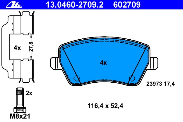

@jan ostrzyca: Z tarczami jest prosto - 260 x 22 mm, wentylowana.
A klocki trzeba po prostu zobaczyć jakie są zamontowane - powinno być widać nawet przez felgę:
Najprawdopodobniej będą to właśnie takie ATE jak powyżej (OE 6001549803):
Jednak czasami do tych tarcz montowane są także TRW (OE 410608481R):

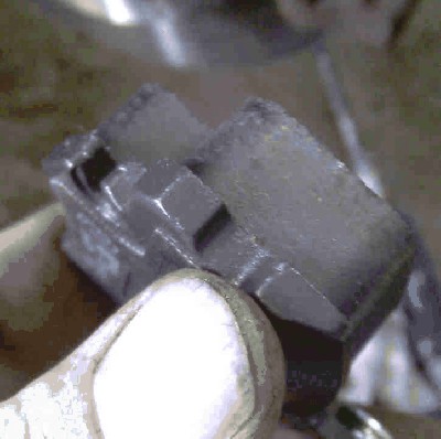

Wysłany: 2014-11-14, 21:34
Istnieje możliwość sprawdzenia po np. nr VIN jakie dokładnie mam tarcze i klocki?? Chciałbym kupić i mieć pewność ze kupuję dobre :)
Logan VAN 1,6 MPI LPG 2012 rok
Wysłany: 2014-11-14, 21:41
jaskul napisał/a:
Nie - to tylko daje odpowiedź, jakie wg fabrycznej specyfikacji one powinny być.
A co naprawdę jest można zweryfikować jedynie oglądając auto.
Zazwyczaj oba stany są zgodne ze sobą - ale czasami jednak nie są... [:
jaskul
Model: Logan Van
Wersja: Confort
Dołączył: 26 Paź 2014
Posty: 62
Wysłany: 2014-12-05, 17:40
http://46.171.235.150/sta...wMTIyLTAyMTY%3D
Rozumiem że tarcza jest taka a klocki mogą być 2 rodzaje w zależności od zacisku.
Wysłany: 2014-12-05, 17:57
jaskul napisał/a:
tarcza jest taka
Powinna być właśnie taka - a klocki albo takie:
http://91.222.213.29/trex...%3D&x=200&y=200
http://46.171.235.150/sta...~TUJQNjgwMzk%3D
OE 6001549803
- albo takie:
http://46.171.235.150/foto/602709.jpg
http://46.171.235.150/sta...wNDYwLTI3MDk%3D
OE 410608481R
jaskul
Model: Logan Van
Wersja: Confort
Posty: 62
Wysłany: 2014-12-08, 18:39
Wygląda to tak - jeszcze nie trzeba zmieniać bo pół klocka jest ale następna zmiana idzie komplet i tarcze i klocki tylko które :)
Plik ściągnięto 95 raz(y) 147,12 KB
Plik ściągnięto 80 raz(y) 192,06 KB
Klocek
Plik ściągnięto 101 raz(y) 204,63 KB
Ostatnio zmieniony przez jaskul 2014-12-08, 18:44, w całości zmieniany 1 raz
Pomógł: 106 razy
Posty: 7556
Wysłany: 2014-12-08, 18:44
Musisz zmierzyć średnicę tarczy, bo w mojej MCV np klocki były od doblo więc i pewnie tarcza większa.
Jaki przebieg bo widzę, że tarczy jest jeszcze sporo. Może wystarczy same klocki. Ja zrobiłem do sprzedaży 135000km i dopiero był drugie klocki.
Ostatnio zmieniony przez Marek1603 2014-12-08, 18:48, w całości zmieniany 2 razy
Posty: 3747
Wysłany: 2014-12-08, 19:04
Ja zamieniłem na MIKODA - polski producent z Częstochowy bodajże, nie są nacinane, tylko wentylowane jak orginały co prawda ale jest duża różnica na plus = Autko staje dęba .
Polecam , ps. za komplet tarcze + klocki z przesyłką zapłaciłem 250 albo 300pln, także naprawdę niewiele.
Aha, co ważne dla posiadaczy alusów, klocki nie pylą , albo ja tego nie dostrzegam... 8-)
jaskul
Model: Logan Van
Wersja: Confort
Posty: 62
Wysłany: 2014-12-08, 19:15
Przebieg 305 tyś km. Które tarcze i klocki to nie wiem...
Pomógł: 106 razy
Posty: 7556
Wysłany: 2014-12-08, 19:37
Na jednej połówce tarczy, w jednym miejscu na obwodzie powinieneś mieć takie przefrezowanie. Jeżeli jest do niego zdarta to należy wymienić. Przynajmniej w oryginalnych tak było.
Wysłany: 2014-12-08, 19:45
jaskul napisał/a:
Wygląda to tak
Chyba OE 410608481R (do tarczy 260x22):
Plik ściągnięto 18697 raz(y) 42,57 KB
