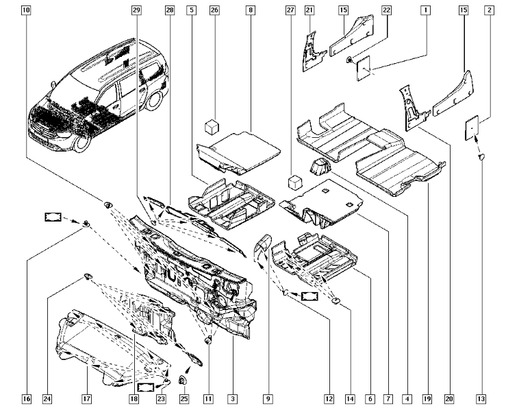

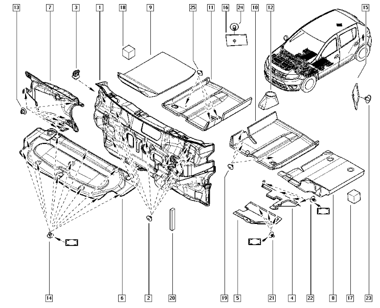

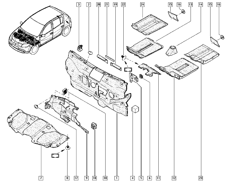

Na specjalne życzenie kol. mekintosza przedstawiam porównanie fabrycznych materiałów wygłuszających w starym i nowym sandero (ale w loganie jest identycznie).
Mogła też nastąpić zmiana rodzaju użytych materiałów, ale takie sprawy nie są opisane w katalogu części.
Części nr 7 i 9 są montowane jedynie w niektórych wersjach, a 12 i 13 zamiennie z 23 i 24.
Pobierz Plik ściągnięto 14555 raz(y) 37 KB
Nr 10 i 11 to wcześniej nieobecne wygłuszenie podłogi w drugim rzędzie siedzeń.
Pobierz Plik ściągnięto 14568 raz(y) 43,04 KB

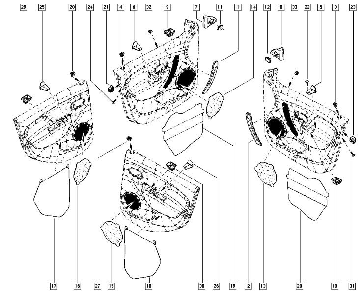

W sandero / loganie II są jeszcze dodatkowe wyciszenia boczków drzwi - 17, 18 (2 x 828654516R - 278 zł! :shock: ), 19 i 20 (2 x 808659079R - 277 zł), pt "WYKLADZINA TLUMIAC":
Pobierz Plik ściągnięto 15551 raz(y) 37,41 KB
Ostatnio zmieniony przez laisar 2016-03-23, 15:15, w całości zmieniany 1 raz

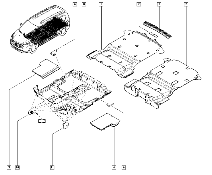

O dziwo, w chyba najlepiej fabrycznie wyciszonej lodgy wydaje się, że akurat powyższej folii na drzwiach nie ma...
Nr 7 i 8 to tradycyjny styropian.
Pobierz Plik ściągnięto 15510 raz(y) 41,32 KB
OIDP to 4 i 5 też są chyba styropianowe.
Pobierz Plik ściągnięto 15548 raz(y) 30,02 KB
