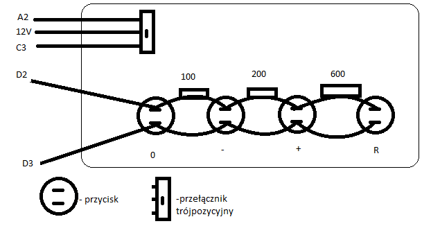

A gdzie w swoim Loganie masz te przyciski? Czym innym są cztery przyciski jak nie pilotem?
Pilot czyli właśnie te przyciski, nikt nie pisze o zdalnym sterowaniu samochodem.
Jak działa limiter - nie pozwala przekroczyć czy brzęczy po przekroczeniu ?
Nie pozwala przekroczyć prędkości, chyba że wciśniesz gwałtownie pedał gazu do oporu.
Dodam jeszcze, że jeżeli macie jakieś zdjęcia (tutoriale) tempomatu, to będę wdzieczny. Nie kumam połączeń elektrycznych, nie wiem czy ze schematu wynika, że 3 oporniki powinny być zalutowane równolegle czy szeregowo (znaczy ja tam widzę "drabinkę" 3 oporników łączycych oba przewody idące równolegle, które potem wchodzą w wejścia A2 i C 3, idą do przełącznika, do którego z druigiej strony podłączone jest napięcie 12 V zapewne ze stacyjki. Ale jak to się ma do 0, R, +, - to nie wiem, choć co + i - wiem. Zero kojarzę z uziemieniem, co tutaj oznacza ni ch.uja.
A2 albo C3 mają być zwarte z napięciem ze stacyjki - w zależności od wybranej opcji - po to jest przełącznik.
Między pozostałymi dwoma, konkretny opór odpowiada konkretnej funkcji, czyli +, - (co jest chyba jasne), R jako resume, czyli uruchomienie tempomatu z pauzy i 0 - jako pauza - podobnie jak pedały sprzęgła i hamulca - z czego do sprzęgła będziesz potrzebował dodatkowego czujnika/innego pedału jeśli będziesz chciał skorzystać. Pedał hamulca powinien zadziałać.
0 - to zwarcie między D2 a D3
R - to 900Ohm
+ - to ok 300Ohm (270)
- - to 100Ohm.
ja to zrobiłem mniej więcej tak (nie mogę znaleźć pilota więc go narysuję). Jeśli chodzi o Logany te pierwsze i po fl w 2008, jak i Sandero I to dla 1.5dCI powinno to działać. W przypadku całej reszty - możliwe że też ale NAPEWNO nie są to piny we wtyczce A2 C3 D2 i D3. Mam nawet kupione konektory do wtyczki także czekam jedynie na schemat złączki przy moim komputerze.
Zdjęcia z montażu z tutorialem były w pierwszym poście.
