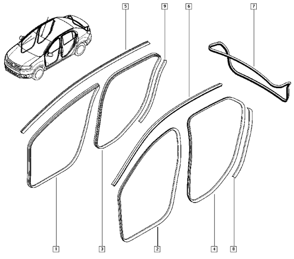

BoloSr napisał/a:
mozna prosic jeszcze z nowego sandero uszczelki drzwi
Proszę - oficjalnie z sedana, ale w hatchbacku jest tak samo.
Tylko wydaje mi się, że nr 8 i 9 tak naprawdę nie występują w naturze, a powinny być umieszczone pionowo pomiędzy drzwiami przednimi i tylnymi, jak to opisujesz powyżej.
