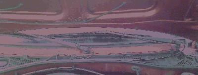

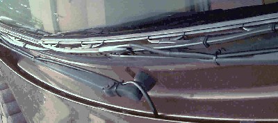

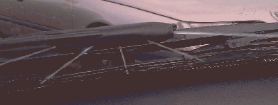

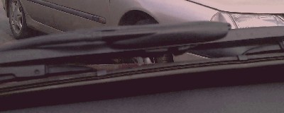

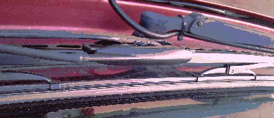

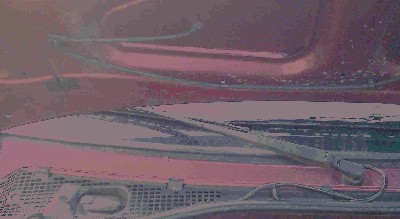

Postanowiłem zmodyfikować troskę system spryskiwaczy przednich swoim Loganie. System fabryczny mocno mi nie odpowiadał. Zimom przy zgarniani szczotką śniegu z maski ciągle się przestawiały, a późniejsze ich ustawienie było kłopotliwe, czasochłonne i pochłaniało cenny płyn. Dlatego też postanowiłem założyć spryskiwacze na wycieraczki. Trochę czasu zajęły mi poszukiwania niestety systemy dostępne na allegro, mimo że tanie to mi nie odpowiadały ze względu na to, że miały 4 dysze, z czego dwie tryskały na a dwie pod wycieraczką.. Więc włączenie spryskiwacza powodowało, że szyba przy ruchu wycieraczki i tak była zamazana strumieniem tryskanym pod nią. Postanowiłem, więc zaadoptować wycieraczki z zamontowanymi spryskiwaczami. Wybrałem, Valeo zamawiając dwa zestawy od Peugota 405 o rozmiarze 550mm na stronę pasażera i od Renault Midlum o wymiarze 600mm po stronie kierowcy. Niestety jak się okazało od puga przyszły bez spryskiwaczy a renatki od Anglika. Więc wiozłem to, co mieli na sklepie, czyli Bosch od Mercedesa Vito o długości 650/550 spryskiwacze mają 5 dysz. Muszę przyznać, że dział to świetnie przed wcieraczką szyba jest zawsze dobrze nawilżona a zużycie płynu małe. Dodatkowo, mimo że wydatek spory, bo kosztowały mnie 115zł brutto to było warto. Wyczki idealnie zbierają wodę i są ciche nawet jak przecieram szybę na sucho to nie piszczą ani nie ząbkują na szybie po prostu silnik zwalnia bez żadnych efektów dźwiękowych. Więc warto zapłacić za firmowy towar.
Poniżej zdjęcia jak to wyszło i wgląda. Dodatkowo dokupiłem gumowy wężyk żeby je połączyć.
Widok na całość

Spięte wężyki

Widok z zewnątrz
Plik ściągnięto 105 raz(y) 130,76 KB
Odłączyłem fabryczny i podłączyłem własny
Plik ściągnięto 103 raz(y) 105,79 KB
Widok od środka
Plik ściągnięto 102 raz(y) 68,91 KB
Plik ściągnięto 113 raz(y) 55,49 KB
Tak to pryska
Plik ściągnięto 160 raz(y) 63,15 KB
