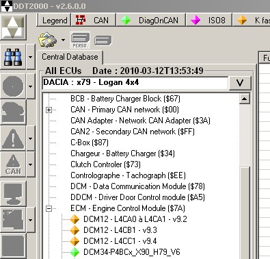

corrado napisał/a:
Silnik: 1.5 DCi 90KM 4x2
dci86 = komputer dcm 12 = diagnoza o k-kontakt = kkl interfejs
dci90 FAP = komputer dcm 34 = diagnoza o canbus = konieczny derelek interfejs
canbus lub więcej CANclip
http://www.daciaklub.pl/f...1614253#1614253

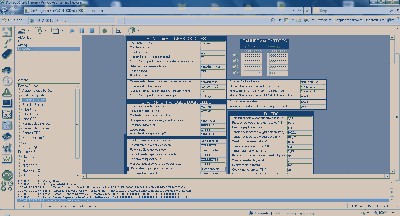

Jestem tutaj nowy dlatego proszę o wyrozumiałość, ogólnie nie wypowiadam się na forach, ponieważ często radzę sobie sam z usterkami w aucie, ale mam problem:
jak przeprowadzić adaptację przepustnicy
nie potrafię znaleźć konkretnej odpowiedzi po forach, nikt konkretnie nie powiedział że się da to zrobić i jak.
Mam Kabel KKL i DDT2000 z nowymi bazami, łączy się ładnie, widzę aktualne odczyty z auta, widzę jak pracuje przepustnica.
Przerabiam ten program funkcja po funkcji i nie mogę trafić na zmianę danych.
W takim samym sceniku kąt otwarcia jest 4,22 ja mam około 1
Proszę łaskawie o odpowiedź na moje pytania:
1 Czy zwykłym kablem mogę przeprowadzić adaptację
2 Jeśli może ktoś uchylić rąbka tajemnicy to jak mam to przestawić
W załączniku jest zrzut z działającego programu. Wiem że to forum dacii ale czytam te forum od początku i widzę, że niektórzy mają inne lub dodatkowe opcje w programie np. do zwiększania obrotów. Ja tego nie mam. Może przez to, że to inny komputer czy cuś...
Nawet nie wiecie jak dobijające jest szarpanie autem na wolnych obrotach dlatego proszę o pomoc.

Wysłany: 2013-09-17, 00:53
@Andrzej890: http://www.daciaklub.pl/forum/viewtopic.php?t=3889

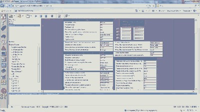

Wysłany: 2013-09-18, 08:35
Teraz już jest lepsze zdjęcie.
A więc Piede leve Pedale = ON i jak naciskam delikatnie gaz zmienia się na OFF.
Powiedzmy, że zmienia się od ponad 1200 obrotów trzymając pedał gazu i lekko naciskając.
Kąt przepustnicy rośnie i maleje więc przepustnica jest sprawna.
Dlaczego na dzień dobry jest około 1 stopień? Jedynie ktoś mógł tak dziadowsko zrobić adaptację, albo z niewiadomych przyczyn zmieniło się samo.
W każdym bądź razie szukam sposobu na adaptację zwykłym kablem...
Czy naprawdę pozostaje mi jechać do serwisu renault?
Czy nie brakuje mi na liście po lewej stronie zakładki do zmiany ustawień np Services czy coś takiego? Mam wersję programu 2.3.0.1

Wysłany: 2013-09-18, 13:30
Masz taką zakładkę : Apprentissage Buttees, i w niej jeśli już powinna być opcja adaptacji przepustnicy. Niestety nie wiem jak to się zwie po francusku.
Jeśli tu nic nie znajdziesz to tylko serwis, albo ktoś kto ma CLIPA.
