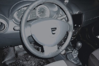

Wysłany: 2014-01-06, 18:41
W końcu mam dywaniki
wkład do bagażnika
Plik ściągnięto 216 raz(y) 142,25 KB
dywaniki
Plik ściągnięto 217 raz(y) 122,81 KB

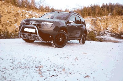

Wysłany: 2014-01-23, 17:49   Zimowa sesja Dastiego
Kilka fotek
Plik ściągnięto 155 raz(y) 90,54 KB
Plik ściągnięto 284 raz(y) 118,31 KB
Plik ściągnięto 162 raz(y) 106,24 KB
Plik ściągnięto 189 raz(y) 79,2 KB
