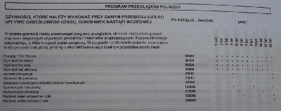

Wysłany: 2014-01-17, 20:23
W 1,5 dCi 90 KM z 2012 przeglądy co rok lub 20 tys. (zmniejszono pewnie z uwagi na FAP), a filtr paliwa co 60 tys lub 4 lata :)

W nowym sandero / loganie diesle mają przegląd co 20 tys. lub co 1 rok. I trzeba wymienić olej, filtr oleju i filtr kabinowy. Wyższa cena przeglądu może wynikać jedynie z większej ilości droższego oleju silnikowego i większego filtra oleju (droższego w moto-dynamic o 7 zł). Filtr kabinowy jest taki sam jak w benzynowych.
Filtr ON i powietrza wymienia się co 60 tys. lub co 4 lata, a w filtrze ON można wymienić sam wkład (kosztuje 1/3 ceny kompletnego filtra tj. ok. 50 zł)
Inna sprawa, że producent silników (renault powertrain) podaje częstotliwość wymiany oleju w 1,5 dci - K9K co 2 lata lub 30 tys., a dacia chce kasować co roku lub 20 tys.
Uważam jednak, że jeżdżąc po mieście, w korkach, na krótkich dystansach, w mrozie lub upale, czyli w warunkach skrajnie niekorzystnych dla silnika wymianę oleju trzeba skrócić o połowę. Wymiana co 20 tys. dotyczy warunków optymalnych, czyli jazdy poza miastem, kilkadziesiąt kilometrów jednorazowo, przy umiarkowanych obrotach silnika 2 - 2,5 tys. rpm, przy temp. powietrza +18 stopni C.
Ja wymieniam olej co max 10 tys., a filtr kabinowy i powietrza co pół roku.

pluto napisał/a:
Z FAP filtr paliwa co 60tyś bez co 40tyś
