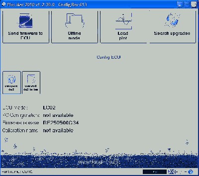

Przejrzałem wątki na szybkiego i niedawno został założony wątek przez jakiegoś daćkowca, który również pisał o zablokowanym sterowniku. Raczej tam też nie mają na to remedium... Ale można założyć taki temat- spróbuję.
24.02.2014
Dorwałem kabelek, zainstalowałem softa i po połączeniu się ze sterownikiem nie można "podłubać" w ECU od LPG... Nie mówiąc o tym, że za bardzo nie widzę w opcjach dostępnych dla mnie możliwości zgrania pliku konfiguracyjnego... Ech, życie!... Ciekawe, co na to Pan z Landi Renzo bo ASO na ostatnim kwicie dopisało, że nie mają możliwości zgrania tegoż pliku z powodu braku sprzętu.
Plik ściągnięto 200 raz(y) 44,83 KB
Ostatnio zmieniony przez piotr. z 2014-02-24, 11:58, w całości zmieniany 1 raz

Radykal napisał/a:
Sandero I silnik 1.4 LPG fabryczne
W LR Polska i u gazowników LR badałem temat otwarcia interface gazowego.
kabel za 40 PLN kupować
http://www.projekt-tech.p...tml?sAttribute=
+ aktualizacja firmware zrobić
= Sterownik odblokowany

W czary mary, czyli soft z internetu + kabelek z chin trochę własnej pracy i problem znika to ja nie wierzę. Mam prawo
Wysłałem dane do magika na prywatne wiadomości. Jakoś nie mam zwyczaju podawać danych na forach publicznych ( chyba ze jestem bardzo zły lub prawie pewien ze jest super )
