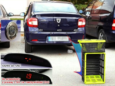

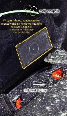

zaintalowałem dziś swoje (plebejskie "made in China) czujniki parkowania (czy cofania - jak kto woli). Zdjąłem zderzak. Okazało się, że na jego odwrocie wyznaczone są miejsca montaży fabrycznych czujek.
Miałem dylemat, gdyż w nowych Loganach producent montuje czujniki dwupoziomowo (skrajne niżej). Większość czujników OEM preferuje 1 poziom. Czy to na coś wpływa - nie sprawdzałem. Zamontowałem na jednym poziomie.

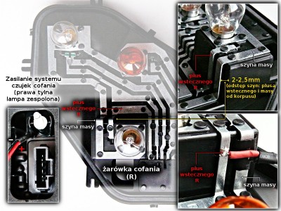

Zasilanie dla systemu pobieram z tylnej, prawej lampy zespolonej (oczywiście: żarówka cofania). Przewody do zasilania wlutowałem w szynę plusa żarówki cofania oraz masy.
We wskazanym na zdjęciu miejscu między korpusem lampy zespolonej a szynami jest dystans ok. 2-2,5mm więc lutowanie przebiegło bez niespodzianek i problemów
Zwróciłem uwagę na porządne zaizolowanie. Na przewodzie "plusa" (oprócz izolacji fabrycznej) podwójna koszulka termokurczliwa. Dodatkowa izolacja szyny masy.

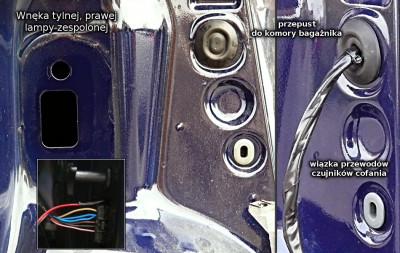

Wejście do komory bagażnika przez niewykorzystany przepust we wnęce tylnej, prawej lampy zespolonej.
I jest OK. Działa, piszczy i wyświetla wtedy kiedy trzeba. Na 2m pokazuje, że jest 1,9m, ale na mniejsze dystanse jest dokładniejszy. I jakby bardziej czuły.

BTW: praktyczna uwaga dla lutujących (tych co mają mniejszą wprawę, ci bardziej wprawni oczywiście o tym wiedzą):
    1. - należy lutować lutownicą o mocy min. 75-100W i stosunkowo dużej bezwładności termicznej. Dlatego też bardziej przydatne są lutownice kolbowe (oporowe) niż transformatorowe.
    Zbyt długie grzanie (podczas lutowania) szyn może doprowadzić do uszkodzenia punktów mocujących szyny.
    2. - ryzyko uszkodzenia punktów mocujących można znacząco zmniejszyć wsuwając (na czas lutowania) pod szynę "chłodzik", tzn. kawałek: bibuły, wacika zwilżony czystą wodą (! - zwilżony, nie zalany!!!). Należy go umieścić między punktem lutowania (z obu jego stron) a punktami mocowania szyny. Chłodzik winien być jak najbliżej punktu mocującego, a jak najdalej miejsca lutowania.
    Po zlutowaniu oczywiście należy te "chłodziki" usunąć.

JaWa, równie dobrze zamiast lutować na szynie lampy można było wlutować się do wiązki kabli która zasila lampę
