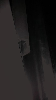

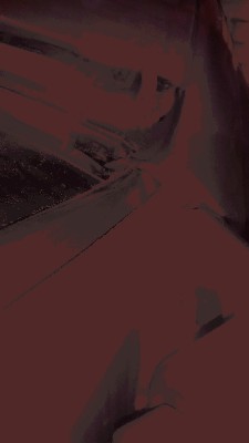

Idąc słusznym tropem uszczelkowym właścicieli najbardziej uszczelnionych daci w Polsce - Corrado i Karenzo ;-) - zakupiłem 5 m. tejże uszczelki typu D.
Testowo ją idealnie ułożyłem w przestrzeni pod "zamszową" częścią standardowej uszczelki. Jeszcze nie przyklejając jej zauważyłem powstanie problemu z zamykaniem drzwi. Akurat w sandero podczas zamykania drzwi fragment blachy ścina i wyrywa uszczelkę D ze swojego miejsca. Coś zaczynam kojarzyć, że oryginalna uszczelka firmowa w nowym sandero ( ta z balonikiem w przekroju ) chyba nie kończy się na równo z początkiem nadkola. Jednak może ktoś z właścicieli sandero 2013/14 spojrzeć ? Chciałem by uszczelka D była na całym przebiegu oryginalnej sanderowej "zamszowej" - ładnie to by wyglądało. Zastanawiam się, czy w dusterze kolegi Corrado też jest taki problem ? Poza tym uszczelka D jest z mało śliskiej gumy - może warto ją czymś posmarować, olejem, świecą, innym czymś, by była śliska - wtedy może drzwi lekko będą się przesuwać po gumie nie odklejając jej od bazowej uszczelki sandero ? W ostateczności skróce jej przebieg, wycinając stosowny fragment, by drzwi nie zahaczały.
Na koniec - podczas testowego przejazdu z prędkością 80 km/h, wyraźnie wyciszyło dźwięk mijających lub wyprzedzających mnie pojazdów. Potwierdzam spostrzeżenia Corrado.
Jednak dobrze pamiętam ;-) Foto uszczelki w New Sandero ;-)

hehe :)
Nie wiem tylko Mekintosz, czy to powód do domy, że auto trzeba tak wygłuszać . Poza tym nie mam jeszcze wygłuszonego dachu, więc ja raczej nie należę do "liderów wygłuszania".
U mnie jest bardzo podobnie jak u Ciebie i też tak to się mniej więcej układa ta uszczelka ( ja chyba mam tam uszczelkę o wymiarach 15x21mm ?w każdym bądź razie od drzwii i zgniatania lekko się w niej ugniótł rowek, ale wszystko jest ok od paru miesięcy.

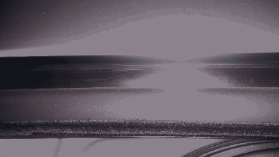

Zrobiłem:
[url=http://files.tinypic...c_t.jpg]Obrazek[/URL]
[url=http://files.tinypic...q_t.jpg]Obrazek[/URL]
U mnie nie da się tak zrobić chyba mam mocniej spasowany dach .
Na środku jest przerwa może na 2-3 mm
Każdą uszczelkę wypycha do góry .
Widocznie jest różnica miedzy rocznikami .

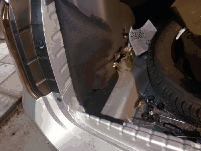

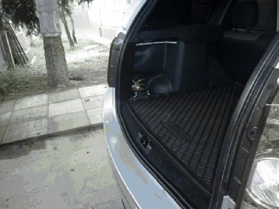

  Wysłany: 2014-04-08, 21:52   DIY Duster wyciszenie wykończenie wnętrza bagażnika
Zdjęcia mówią więcej niż słowa

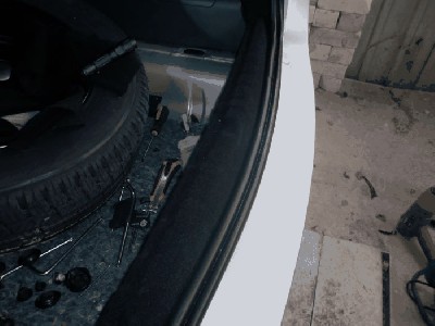

Wysłany: 2014-04-08, 21:54
Następne zdjęcia
