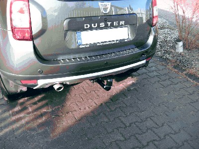

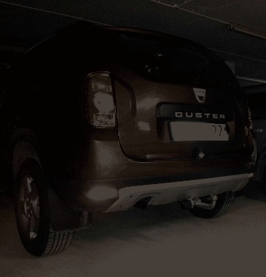

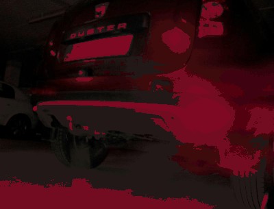

Podrzuć Cav foto haczyka za dnia z zamontowaną kulą ;-)
Proszę bardzo.
Plik ściągnięto 504 raz(y) 230,15 KB
Plik ściągnięto 438 raz(y) 230,19 KB

Hej Cav - gdzieś w internecie w opisie tego haka G80A piszą, że wymagane jest cięcie plastików - napisz proszę, czy potwierdzasz? Widzę, że masz Dustera po lifcie, i o takiego właśnie mi chodzi...
Fotki robiłeś jeszcze bez zamontowanego gniazda? Czy jakoś sprytnie schowałeś?

lubię_pierogi napisał/a:
Widzisz przecież na zdjęciach, że zderzak nie był cięty, a wersja jest 4x4, zderzak i belka są takie same.
Gniazdo jest, schowane pod zderzakiem - wysuwa je się w miarę potrzeby (tak jak na filmiku od producenta).

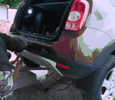

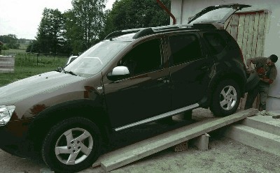

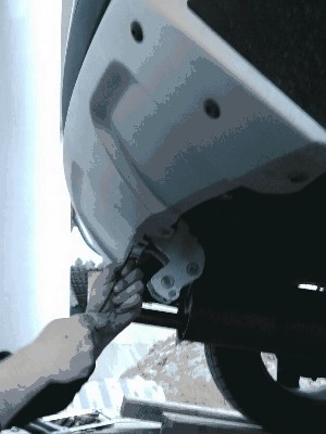

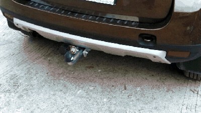

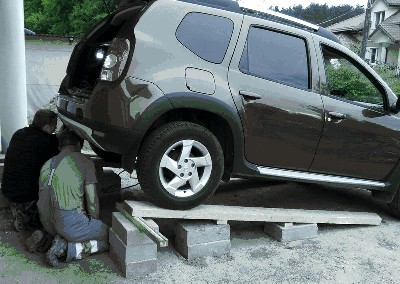

Ja również zamontowałem hak Galia kupiony w steelcar
Warunki były polowe ale Duster lubi takie wyzwania.
Montaż jak na pierwszy raz ok 2h.
Zdjęcia ze strony producenta tutaj:
A tu moje fotostory:

Jak na zdjęciu widać, że zamontowałeś zwykły hak (nie automat), a na stronie galii jest też wersja automatyczna. Ile taki hak kosztował?
Niezły pomysł z prowizorycznym podjazdem. :-D

route2000 napisał/a:
460zł hak nie automat + wiązka elektryczna
660zł hak automat + wiązka elektryczna
