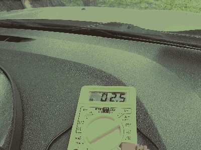

coz, zanim ostateczny post z (mam nadzieje) dzialajacym termometrem, jeszcze 3 zdjecia z wplywu suszarki mojej maloznki na zmiane opornosci termistora w lusterku w postaci obrazkowej.
miernik wyskalowany od 0 do 200 kOhm
Plik ściągnięto 345 raz(y) 156,52 KB
Plik ściągnięto 255 raz(y) 211,3 KB
Plik ściągnięto 262 raz(y) 218,24 KB
