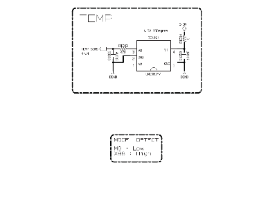

A oto przetwornik do temperatury i trick zastosowany przez Renault do automatycznego wyboru czy to Dacia czy Renault :mrgreen:
