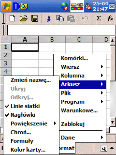

Tym razem Arkusz kalkulacyjny ( darmowy - shareware) lepszy niż EXCEL dla Medianav do tego po naszemu :mrgreen:
Do pobrania ze strony projektu:
Wersja PL
Plik ściągnięto 26578 raz(y) 46,02 KB

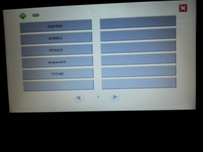

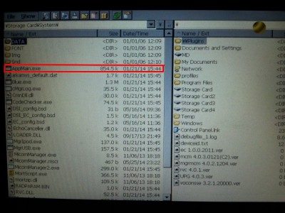

marmar napisał/a:
Mam pytanie, czy ktoś zna lokalizację oryginalnych aplikacji: radia, telefonu, odtwarzacza. Proszę o podanie ścieżki dostępu, chcę sprawdzić czy da radę odpalić je z nakładki.
Oryginalna aplikacja radia/telefonu/odtwarzacza jest jedna nazywa się AppMain.exe
Ścieżka dostepu : /StorageCard/System
Jako rzowiązanie dla szybkiego dostepu z nakładki - można ją dopisać do przycisków szybkiego wybierania co wygląda jak na zdjęciu - wtedy szybko z nakładki można wrócić do systemu MN
Plik ściągnięto 336 raz(y) 106,63 KB
Plik ściągnięto 330 raz(y) 53,16 KB
