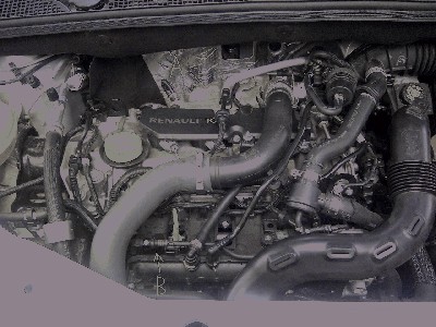

Autko wczoraj odebrane. Niestety nie odbierałem sam, więc nie wskazali mi przy odbiorze dokładnego miejsca gdzie tej uszczelki nie było. W każdym razie w rozmowie telefonicznej wynikło iż chodzi o miejsce zaznaczone na poniższym zdjęciu jako "A". Czyli tą rurkę zasłaniającą literkę "e" ze skrótu "TCe" na pokrywie silnika.
Efekt jest taki że nicholery nic nie śmierdzi. Jakbym wąchał świeże powietrze (oczywista oczywistość, ale i tak cieszy). Fajnie :).
Dodatkowo dzisiaj rano zauważyłem że w miejscu wskazanym na rysunku jako "B" jest mokro. Wcześniej chyba tego nie było. Może coś im się rozlało, a może nie zwróciłem na to wcześniej uwagi.
Dodatkowo w poniższym linku wklejam skrót do zdjęcia w pełnej rozdzielczości.
http://zapodaj.net/143649b0f3b53.jpg.html
Dzięki wszystkim Wam za pomoc i sugestie!
Silnik 1.2 TCe Dacia Lodgy wraz z zaznaczonymi dwoma punktami "A" i "B".

Mam te same objawy co bastol, pojechałem więc do serwisu, ale po sprawdzeniu układu zasilania paliwem, zajrzeniu od spodu na wydechy stwierdzili że wszystko jest ok - może wysoka temperatura (smród zacząłem wyczuwać ponad miesiąc temu), samochód z małym przebiegiem (ok. 10000) to może przewody, plastiki itp., obserwować i przyjechać za jakiś czas (niezłe co?)
Wrzuciłem hasło na doktora googla i bingo - wyskoczył mi przedmiotowy wątek
Z góry (właściwym określeniem byłoby z dołu, bo po fakcie) przepraszam bastola, ale pozwoliłem sobie wydrukować jego fotę silnika - z nią pojechałem do serwisu. Okazało się że zaznaczony element (A) jest wciśnięty na taką dyszkę wylotową i ma jakiś pół centymetrowy skok (góra - dół). W środku elementu znajduje się wyczuwalna palcem gumowa uszczelka. Porównaliśmy jak to się ma w innym, nowym Tce i tam siedzi ona sztywno bez żadnego ruchu.
Uszczelka została zamówiona ( oczekiwanie nawet do tygodnia) - mam nadzieję, że jest właśnie ona odpowiedzialna za smród w kabinie. Dam znać jaki był efekt jej wymiany

oczekując na przyjście części do serwisu i jej wymianę (jedzie cała rurka z samej Francji, bo uszczelka sama nie występuje ) kolejny raz zajrzałem pod maskę i dokonałem oględzin odnośnie okolicy z której pojawia się zapach spalin
winny był ok. 20 cm przewód gumowy, który prawdopodobnie ma za zadanie odprowadzenie (umożliwia przepływ gazów w jednym kierunku) spalin z górnej części silnika (głowica) do kolektorów wylotowych - część rurki, która wychodzi z silnika "wyskoczyła" i spalinami ziała szczelina w tym miejscu, niestety na pierwszy rzut oka jest to miejsce schowane pod grubą rurą (na zdjęciu umiejscowiony jest on na prawo od strzałki przy literze "B" i chowa się pod wspomnianą grubą gumową rurę)
do silnika wchodzi on przy pomocy gumowej uszczelki, która właśnie wyskoczyła razem z przewodem - zdjąłem uszczelkę z końcówki przewodu, włożyłem w otwór w silniku, a następnie wepchnąłem tam przewód i po sprawie (banał)
może tłumaczyć mnie w tej sprawie to, że jestem laikiem w kwestiach mechaniki samochodowej, natomiast czemu ludzie w serwisie tego nie znaleźli to nie wiem, bo chyba są wypracowane jakieś praktyki co się sprawdza, przy wystąpieniu danych objawów
