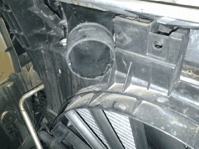

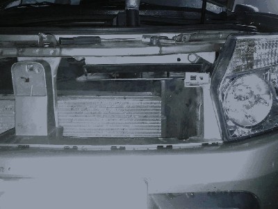

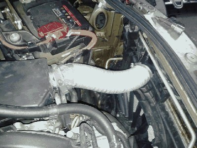

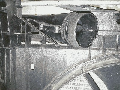

Wysłany: 2014-08-24, 23:15
Niestety rura fi 60 mm okazała się za mała i musiałem ją naciąć na końcu aby wlazła (stąd ta szara taśma )
pojeżdżę tak do przeglądu i założę stary dolot a potem kupie już dobrą rure fi 70 mm
Po szybkiej przejażdżce można usłyszeć inny dźwięk powyżej 3 tyś obr , bardziej rasowy bardzo fajny :mrgreen: .
Nie miałem na razie gdzie testować bo wszędzie mokro i ślisko .

Łapacz powietrza jest zaklinowany i nie rusza się

Ja wcześniej kupiłem taką rurę aluminiową to po paru tygodniach już się rozleciala. Jest za słaba. Kupiłem inna rurę na bazie gumy i trzyma się super ( mówię o moim scenicu ). Radzę ci, kup z gumy będzie trwalsza od alu.

Byłem na szrocie próbowałem coś dopasować , problem w tym iż wlot powietrza ma fi 60 mm a wlot do tłumika ma już 50-80 mm bo to owal .

Właśnie owal taki sam jak w moim scenicu. Dlatego kupiłem o max średnicy co owal i zacisnąłem metalową opaską i jest OK.

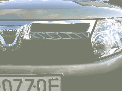

Według mnie przyrost mocy nie będzie większy niż 1-3 % tu bardziej chodzi o lepsze parametry mieszanki , szybsza reakcje silnika który będzie miał tlen zawsze pod dostatkiem zamiast powoli go zasysać . Największa różnica będzie w upały . Wydaje mi się iż szybciej wkręca się na obroty od 3 tyś . To miało by nawet sens gdyż oryginalny dolot dość opornie dawkował powietrze .
Jedyna rzecz którą trzeba zmienić to plastik wokół chłodnicy w którym musimy wyciąć otwór cała reszta jest odwracalna . Na pewno siatkę warto założyć na chłodnice w calu lepszej filtracji powietrza oraz ochrony samej chłodnicy
Wlot powietrza znajduje się dokładnie tutaj . Więc nie ma potrzeby wycinać otworów (tak jak ja zrobiłem )
