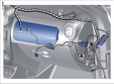

Wysłany: 2014-10-20, 06:14
Nareszcie znalazłem trochę czasu żeby zrobić to oświetlenie. Ale niestety, wymiana wiązki na "bogatszą" nie wypaliła. Ale po kolei:
1. Nie jestem w stanie sięgnąć ręką wystarczająco głęboko za schowek, aby choćby tylko dotknąć wtyczki w airbag.
2. Schowek nie jest niczym mocowany, bo jest odlany jako jedna część z resztą dolnej części deski rozdzielczej. Demontaż odpada.
3. Skoro nie dostałem się od góry to zabrałem się za sprawdzenie połączenia pod schowkiem. Kolejna kicha - do łącza R292 nie doprowadzono zasilania oświetlenia schowka. Czyli wymiana wiązki i tak by nic nie dała.
4. Ciągnąć z bezpieczników mi się nie chciało, więc wyplotłem z wiązki (tej kupionej) kabelki od zasilania oświetlenia i podłączyłem do zasilania oświetlenia panelu środkowego.
Zatem reasumując, oświetlenia schowka działa mi tylko po włączeniu świateł (pozycyjnych lub mijania) i to mi w zupełności wystarcza. Najważniejsze, że w schowku nie zieją już te niezaślepione dziury :mrgreen:

Lajkonik napisał/a:
1. Nie jestem w stanie sięgnąć ręką wystarczająco głęboko za schowek, aby choćby tylko dotknąć wtyczki w airbag. :
Ta wtyczka nie jest wcale głęboko, a zaraz pod deską z lewej strony przymocowana do stelaża na którym trzyma się kokpit i rura nawiewu - z tym, żeby się tam dostać trzeba zdemontować kokpit (wtyczka siedzi w takiej "sprężynce zawieszce" i aby ja odpić trzeba ja z stamtąd wyjąć. Wiązka od tej wtyczki idzie do air bag i dalej właśnie do schowka i jeszcze się raz przewody się rozgałęziają - dwie takie wtyczki są wpięte do pojedynczych gniazd w desce (nie mam pojęcia do czego są? - chyba to masa).

Wysłany: 2014-10-22, 06:13
Tak to wygląda i wtyczka airbag nie jest płytko, jak by się mogło wydawać. Wsadzałem łapę i najdalej gdzie sięgnąłem, to dotarłem końcami palców do otworu na lampkę :mrgreen: A sama wtyczka wymaga odciągnięcia mechanicznego bezpiecznika - dopiero wtedy można ją wypiąć.

Lajkonik napisał/a:
... A sama wtyczka wymaga odciągnięcia mechanicznego bezpiecznika - dopiero wtedy można ją wypiąć.
I owszem - ale żeby wyciagnąć tenże bezpiecznik musisz wtyczkę najpierw wyjąć z tego mocowania - ja to nazywam: "wieszak - sprężynka" :mrgreen: Jestem teraz taki mądry bo rozbierałem kokpit ... inaczej nawet bym nie zipnął w tym temacie. :mrgreen: :-P 8-)
