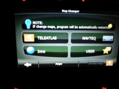

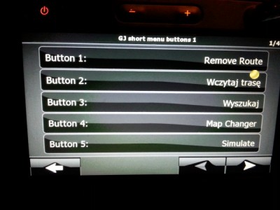

Do uaktualnionej wersji Medi@pik - a dokładnie do skórki GJ udało mi się dostosować mapchangera.
Tzn w jednej nawigacji można mieć kilka różnych map - od różnych dostawców ale również własne mapy.
Otóż do Medi@pik można samemu przygotować mapy z map Open Street.
W załączeniu plik mapchangera który po rozpakowaniu trzeba wrzucić do katalogu extensions.
Ja osobiście dopisałem program przełączający do jednego z przycisków skróconego menu .
Zdjęcia wszystko pokazują.
Przykładowa mapa Polski OSM - co prawda dość stara Polska OSM 2010.12
Plik ściągnięto 201 raz(y) 63,39 KB
Plik ściągnięto 220 raz(y) 80,4 KB
MapChanger.zip
Pobierz Plik ściągnięto 432 raz(y) 146,91 KB

jas_pik napisał/a:
Nie wiem czy dobrze rozumiem (nie znam tych softów) - czy piszesz o zmianie map w I-go, czy winnym programie nawigacyjnym?
Czyli o używaniu mapie OSM w tymże I-go?
Wysłany: 2014-11-26, 22:44
Cav napisał/a:
Tak - pod warunkiem użycia ostatniej wersji Medi@pik oraz specjalnie spreparowanej skórki
Cav napisał/a:
Tak ta mapa z Open Street Map działa właśnie na programie Igo, jest w formacie fbl.
Aby w jednym programie Igo można było używać różnych map potrzebna jest zmieniarka :mrgreen: Inaczej zmiana map staje się bezsensowna.
A tak mamy możliwość zrobienia własnych map, a mapy OSM stają się coraz bardziej dokładne - i aktualizowane na bieżąco przez maniaków.
