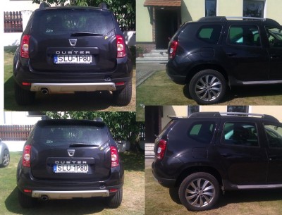

Ale wracając do tematu polerka stalówek mi chodzi po głowie :evil: :
Przed
Po
Chciałbym też tak zrobić stalówki u mnie w daćce, zawsze mi się takie podobały felgi a jeszcze na czarnej daćce ... mmmm ... :mrgreen:
Pytanie jest czy faktycznie będzie to jako tako nierdzewieć ?
Gościo z tego zagranicznego forum napisał , że pociągnął to wszystko bezbarwnym lakierem. Ale nie wiem czy będzie się trzymał takiej powierzchni spolerowanej :roll:
Z drugiej strony teraz są dobre lakiery do stali typu hammerite, który trzyma się stali i może bezbarwny też by był.

Taka moja mała wizualizacja jakby to mniej więcej wyglądało na dusterze ( wybaczcie za brak umiejętności do painta :) 8-)

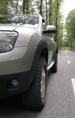

Felgi mam 6J, 15" ET50, otwór 67,1
tak było na początku przed przemalowaniem
Plik ściągnięto 15710 raz(y) 33,28 KB

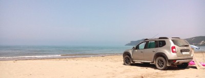

Tak nad morzem (tam gdzie legalnie wolno - Albania)
Plik ściągnięto 146 raz(y) 123,14 KB
tak wyglądaja w górach (Albanii)
Plik ściągnięto 165 raz(y) 142,35 KB
a tak po prostu, na ulicy
Plik ściągnięto 130 raz(y) 121,52 KB

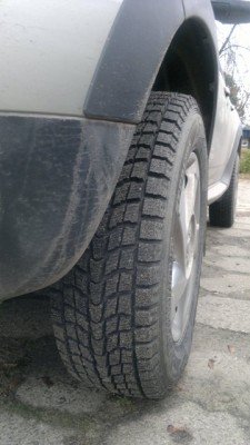

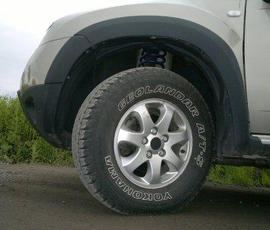

Specjalnie dla Dominusa zdjecia felg z oponami i dystansami, założone
1 ATS - felga 15, łączne wysuniecie koła "na zewnatrz" = 17mm (dystans 7mm + szerokośc opony 10mm)
2 SJ6 - felga 16 standard , łączne wysunięcie koła "na zewnatrz" = 20mm (dystans 20mm)
I jak ?
też nr 2 (+20mm)
Plik ściągnięto 120 raz(y) 124,94 KB
a to jest nr 2 czyli Dunlopy (+20mm)
Plik ściągnięto 120 raz(y) 57,27 KB
to jest nr 1 czyli yokohama ATS (+17mm)
Plik ściągnięto 125 raz(y) 112,1 KB

janzet, dzięki za fotki :)
O wiele lepiej wyglądają koła ja są wysunięte trochę z nadkoli.
Jak mierzyłem u siebie to na przód dystans 20mm a na tył 24mm i będą na równo
