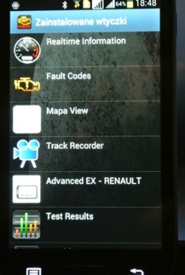

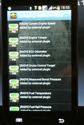

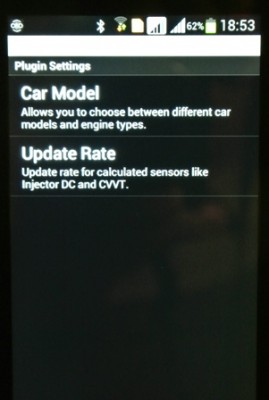

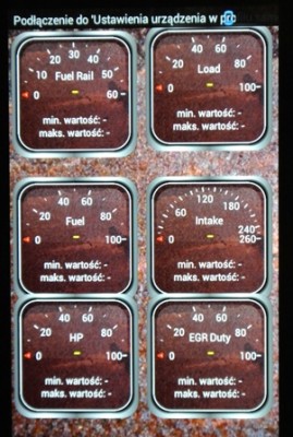

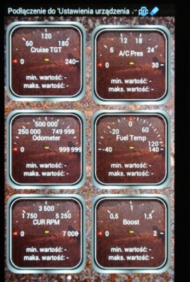

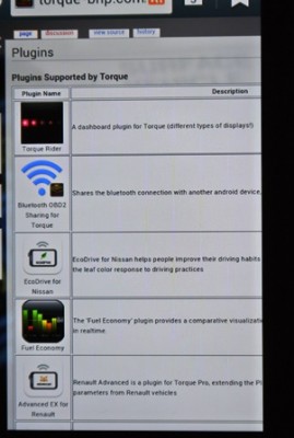

Załączam kilka zdjęć ekranów bez połączenia z samochodem.
1. ekran powitalny
2. stąd pobrałem
3. zainstalowane wtyczki
4. Ustawienia
5. wybór silnika
6. dostępne wskaźniki (jest ich siedemnaście)
7. ekran wskaźników I (tylko EGR duty) pozostałe są z wersji podstawowej
8. ekran wskaźników II (wszystkie sześć)

Andrzej Zajczuk
Silnik: 1.6 MPI +EV
Dołączył: 13 Maj 2012
Posty: 157
Skąd: BIAŁYSTOK
Wysłany: 2015-02-16, 20:37
corrado napisał/a:
Ja właśnie zainstalowałem torque pro + darmową wersję ADVANCED LT for RENAULT.
( żeby zainstalować darmową ADVANCED LT - potrzebna jest TORQUE PRO )
a tu stronka projektu ADVANCED Lite , w spisie nieaktualne info ( brak renault , ale naprawde jest )
http://dareapps.com/advanced/
Obrazek
This version does not include calculated sensors like Injector Duty Cycle (%).
Pochwaliłeś się że masz odpalony tempomat. Sprawdź czy pokazuje zmianę ustawień wskaźnika Cruise TGT. U mnie pokazuje wartość 255 km/h , a też przymierzam się do uaktywnienia tempomatu.

Pobawiłem się wczoraj z Dokker 1.5 dCi 90 i oto efekty pracy Torque PRO + Advanced EX for RENAULT
Reszta screenshotów na moim flickr'ze: https://www.flickr.com/ph...57650289116279/

Wysłany: 2015-02-21, 22:31
Wybrałem w ustawieniach silnika Duster 1.5 Cdi ( X79 K9K ) i wszystkie dodatkowe wskaźniki są aktywne.

Wysłany: 2015-02-23, 18:33
Dzięki Andrzej. Przestawię w poniedziałek. A przy okazji takie cos zrobiłem dzisiaj ;-)
Andrzej Zajczuk napisał/a:
W dniu dzisiejszym zaskoczenie , wskazania licznika km zapisany w ECU jest o 349 km mniejszy niż wyświetla na konsoli auta na przejechanych 52500 km. (błąd obliczony 0,6%). Muszę sprawdzić jak liczy każde liczydło na jakimś odcinku.
U mnie wskazywało tyle ile na liczniku.
Przestawiłem ustawienia na Duster 1.5 dci i jakby było mniej o te dwa niechodzące zegary:
Wszystkei dodatkowe w dokkerze działają. Przekłamuje lekko tylko na zużyciu chwilowym.
