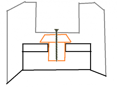

A kiwa się wam cały plastik tunelu środkowego ?
Jak tak to bardzo możliwe iż zwyczajnie puściła śruba .
No więc na w tylnym miejscu na kubek jest śruba która jest wkręcona w taką kostkę http://www.auto-spinka.pl...-500389689/1549
cały feler polega na tym że kostka jest zablokowana w ruchu w dół osi (jak korek w szampanie ) .
Pierwsze oparcie o podłokietnik i kostka zwyczajnie wypada z mocowania .
Rozwiązanie tego problemu to odwrócenie kostki . Całkowicie unieruchamia to jakiekolwiek ruchu tunelu
Wciskamy kostkę odwrotnie (można przylepić dla ułatwienia ) i przykracamy
rozrysowałem w peincie :-P schemat
