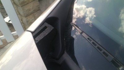

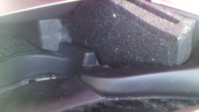

Wczoraj wykonalem oslone zawiasow przedniej klapy bo wlasnie tamtedy wpada powietrze przy wyzszych predkosciach i robi chalas w okolicach przedniego slupka. Chcialem kupic cale podszybie jak do DD ale do Lodowki nie wystepuje.Troszke bylo zabawy z docinaniem ale mysle ze sie oplacalo.
Plik ściągnięto 124 raz(y) 179,07 KB
Plik ściągnięto 127 raz(y) 160,38 KB
