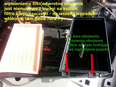

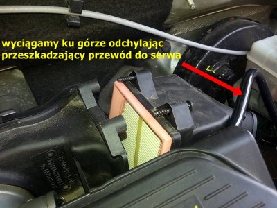

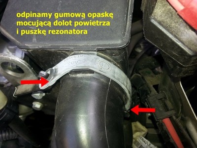

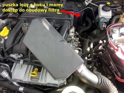

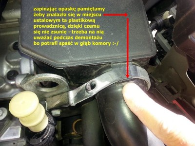

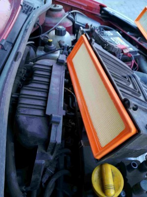

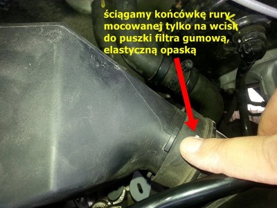

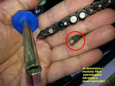

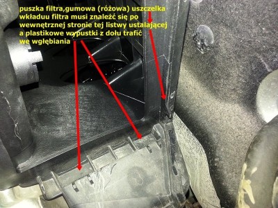

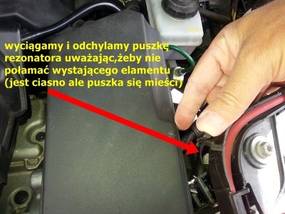

pozwoliłem sobie wykonać mały tutorial ;-) - proszę nie sugerować się stanem filtra, stary został wyrzucony i musiałem posłużyć się świeżutkim filmy Hart, który właśnie powędrował do mojego DD

w fabrycznym lpg nie da się ściągnąć rezonatora bo jest tam wężyk odprowadzający nadmiar gazu lgp .
Można go jednak położyć na akumulatorze

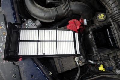

:-) :arrow: Już po sprawie. Silnik 1.4 MPI koszt filtra 27 zł. Wykręcamy 5 wkrętów odpinamy 4 zatrzaski z tyłu obudowy filtra, zdejmujemy pokrywę. Wyjmujemy stary filtr, przecieramy wszystko wilgotna szmatka, wsadzamy nowy filtr i zakładamy dokładnie pokrywę. Zatrzaski wkręty i gotowe. około 6 min roboty i możemy zaoszczędzić pewnie z kilkadziesiąt złotych w porównaniu z serwisem. Miłego dnia Paweł

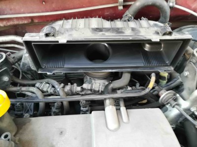

Wysłany: 2018-02-03, 16:59   Wymiana filtru powietrza

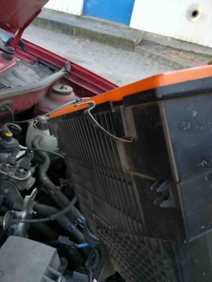

Kolejna wymiana, tym razem po 180000km.
Potrzebny klucz TORX 25 do wkretów , klucz 8 , nowy filtr i 10 minut czasu.
Mój załącznik do warunków gwarancji proponuje wymianę co 60.000km lub co 4 lata.
Ze względu na okresowe zapalanie się ulubionej kontrolki z silnikiem + bład 1500 tj nieszczelność dolotu (TORQUE PRO) zaplanowałem wymianę filtru oraz doszczelnienie paskiem zaciskowym na wlocie z weżem elastycznym.
Odkrecić 2 wkręty, odkręcić dwie śruby 8 , zwolnić dwa zatrzaski pociągnąć osłonę w kierunku chłodnicy wyciągnąć i wymienić filtr . Złożyć, wkrecić sruby i wkręty, domknąć zatrzaski.
Kontrolka nabrała wody w usta i zamilkła :-)

Uszczelka filtra powietrza musi być gruba i miesita. Przy skręceniu powinna stworzyć się gumowa spoina na 1cm.
Kupiłem filtr od febi FE32227 i tutaj uszczelka ma luz miedzy obudową przez co ciągnie powietrze.
Przypadłość ta tyczy się większości tanich filtrów

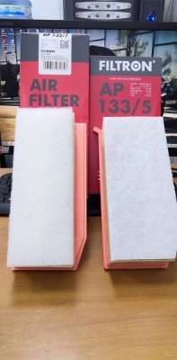

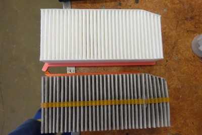

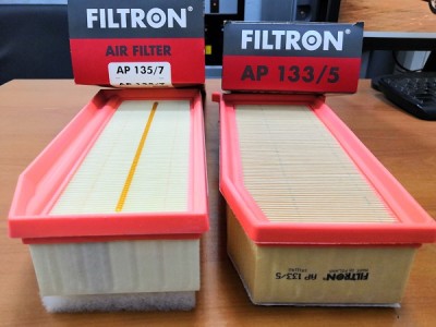

Wymiana filtra powietrza banalna ale filtr powietrza Filtrona o oznaczeniu AP 135/7 inny kształtem (prostokątny z nadlewką z tworzywa) od tego który miałem w samochodzie (ścięty).

gg napisał/a:
Ja OEMa wymieniłem na AP 133/5 - pasuje idealnie

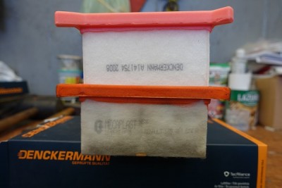

Wysłany: 2021-07-06, 09:01
Do Lodgy 1.6 Sce dałem niemiecką chińszczyne Denckerman za pare drobnych.

Ale brudny, jeździsz po szutrowych drogach?
U mnie po 3 latach ciągle jak nowy, sam nie wiem, może powietrze omija filtr i jeżdżę na lewym powietrzu :mrgreen:

Zbyniusz napisał/a:
Widzę, że kształtem pasuje idealnie.
Filtron na stronach podaje AP 135/7 do 1,6 SCe https://tinyurl.com/9v4ewyzy
z kolei iParts AP 133/5 https://tinyurl.com/4zcppdhr
to który z filtrów jest właściwy?

Wysłany: 2021-07-06, 09:46
Jak patrze na foto tych filtrów, to miał by pasować 133/5 . Popatrz u siebie czy masz taki jak ja w Lodgy.
