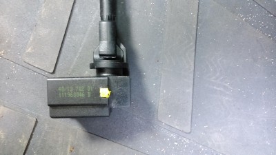

Wymontowałem dzisiaj czujnik z kanału wentylacji i zrobiłem małą trasę Olkusz - Dąbrowa Górnicza i z powrotem (około 50km). Nie odpinałem czujnika od instalacji, aby jego brak nie powodował generowania błędu. Temperatura zewnętrzna wahała się około 17-20st. Klimatyzacja (sprężarka) działa cały czas. Nie powoduje to zamarzania parownika na takiej trasie natomiast efekt jest odczuwalny. Wieje cały czas zimne powietrze bez względu na którym biegu jest nawiew. Różnica tylko w szybkości schładzania wnętrza na plus. Jeżeli tego nie zrobią jeszcze po prostu czujnik zostanie wymontowany na zewnątrz.
Zmierzyłem też czujnik i przy temp.około 17st. wskazywał 32kohm. Jeżeli porównać to z tabelą dla czujnika PT100 to wskazywałby temp. około -70st.
Więc jeżeli dojdzie jeszcze schładzanie klimą to będzie jeszcze niższa.
Nie wiem co miał projektant na myśli ale coś mu nie wyszło zwłaszcza jak chciał zabezpieczyć parownik przed zamarznięciem.
Wyjścia są dwa. Abo wymiana czujnika, albo zmiana softu w części dotyczącej pomiaru temperatury.

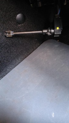

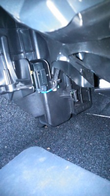

Cav przy eksperymentuj u siebie i wyciąg czujnik. Wystarczy podciągnąć od dołu gdzie wchodzą kable w górę i od kanału wentylacyjnego. Trzyma się na dwóch zatrzaskach ale dość delikatnie wychodzą więc nie ma strachu przed ich urwaniem. Może wcześnie będziesz miał dłuższą trasę to sprawdzisz. Ja dopiero w czwartek.
Plik ściągnięto 348 raz(y) 248,9 KB
Plik ściągnięto 239 raz(y) 247,18 KB
Plik ściągnięto 170 raz(y) 243,64 KB
Ostatnio zmieniony przez Marek1603 2015-05-31, 19:47, w całości zmieniany 1 raz

Wrzuć jakieś bardziej ogólne zdjęcie, żebym wiedział jaki element i od której strony zawiera ten czujnik.

Musisz się schylić pod schowek od strony pasażera i tam masz czujnik z dwoma kabelkami (u mnie niebieski i czarny, widać na pierwszym zdjęciu). Pociągnij go do góry w miejscu gdzie wchodzą przewody. Pstryknie i się przekrzywi po skosie i wtedy go wyciągniesz na zewnątrz. Ma grube zatrzaski więc nic się nie stanie. Wbrew pozorom nie trzeba użyć dużej siły.
Nie odłączaj kabelków tylko wyciągnij cały czujnik z kanału wentylacyjnego i zostaw go luźno wiszącego. Jak odłączysz elektrycznie komputer może złapać błąd, że uległ uszkodzeniu (ma przerwę) i w konsekwencji nie włączy klimy w ogóle. Nie wiem czy się sam potem skasuje (błąd) jakbyś go podłączył.

No właśnie nie wiem czy to jest konkretnie PT100. Porównują mój pomiar z twoją tabelą to miałby około 50°C. Więc też coś jest nie tak (duża różnica) jeżeli go wyciągnąłem, poleżał trochę w temperaturze około 20°C i go zmierzyłem.

Cav napisał/a:
oszukania go co do mierzonej temperatury poprzez wyciągnięcie w cieplejsze miejsce?
Dokładnie to miałem na myśli.
Może i ci nie przeszkadzać włączanie/wyłączanie ale układ się o wiele szybciej zużyje.
Tak ci dynda luzem ten czujnik, czy jakoś go umocowałeś?
Dzisiaj w pracy autko stało na nasłonecznionym parkingi i o 14:00 było na zewnątrz 32 stopnie więc w środku dużo więcej.
Po około 2km czuć było już chłodek, a po 5km już było zupełnie przyjemnie się zrobiło. Nawiew na 3.
Nie lubię hałasu, nawiew zazwyczaj mam 1, chyba że klima szwankuje.
Wczoraj w trasie było przy takim ustawieniuy momentami aż za zimno (przy 19 stopniach) na dworze.
Na długi weekend zapowiadają 30, więc będzie okazja do prawdziwego testu czy coś się poprawiło.
Znalazłem charakterystykę czujnika temperatury parownika (lodgy/dokker/logan-sandero II/duster-f2) - X to oporność w omach i przy danej temperaturze powinna się zawierać w przedziałach:
-10°C = (15007 < X < 15497)
-5°C = (11510 < X < 11818)
0°C = (8910 < X < 9090)
5°C = (6906 < X < 7090)
10°C = (5400 < X < 5571)
15°C = (4251 < X < 4408)
20°C = (3372 < X < 3513)
25°C = (2694 < X < 2819)
30°C = (2166 < X < 2276)
35°C = (1752 < X < 1849)
40°C = (1426 < X < 1511)
45°C = (1167 < X < 1242)
50°C = (960,3 < X < 1026)

Znalazłem charakterystykę czujnika temperatury parownika (lodgy/dokker/logan-sandero II/duster-f2) - X to oporność w omach i przy danej temperaturze powinna się zawierać w przedziałach:[
Ale czy to ten sam czujnik, który odpiął Marek i który był w kabinie?
Więc sytuacja u mnie wygląda następująco. Zrobiłem trasę z wymontowanym czujnikiem i parownik zamarzł przy temperaturze zewnętrznej 32-34st. Wyłączenie klimy na 1,5 minuty pomogło i odmarzł.
Z tego powodu zamontowałem czujnik z powrotem na miejsce i o dziwo działa klima poprawnie. Od dwóch dni testy. Tzn. wyłącza się od temperatury ale nie czuć szarpnięć, jak to było przed wymianą zaworu rozprężnego i w aucie jest chłodno więc niech się wyłącza.
Z mojej strony uważam temat klimy za rozwiązany i zakończony.
