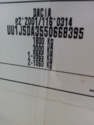

route2000 napisał/a:
Mam taki problem, bo gdzie mam taką owalną tabliczkę znaleźć w swojej Lodgy? Tylko znalazłem naklejkę w prawym środkowym słupku i tylko mam parę opisów m.in. VIN.
Obok naklejki z VIN. W każdym razie moja z 2012 jeszcze ją tam posiada. Ale skrzynię dla 1.6 8V powinieneś mieć JH3-084 z przełożeniem V 39/31 - zrób zdjęcie naklejki na górnej obudowie skrzyni i będziesz wiedział co i jak.
Zastanawiam się czy iść w 47/31 czy 45/31 będzie wystarczającym kompromisem .....
Taką tabliczkę ze słupka mam na zdjęciu i tyle tam jest:
Dzięki DrOzda za info nt. skrzyni. , natomiast już parę razy próbowałem dostać się do skrzyni biegów by odczytać jaki jest typ, tam jest trudno bez żadnej interwencji. Jeszcze nie próbowałem w inny sposób np. zdjęcie akumulatora czy coś innego.

Poświeć latarką stojąc nad akumulatorem pod jego podstawkę od strony grodzi. Jak masz słaby wzrok by odczytać symbole to użyj aparatu fotograficznego lub telefonu z dobrym autofocusem.
