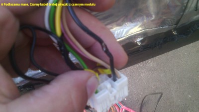

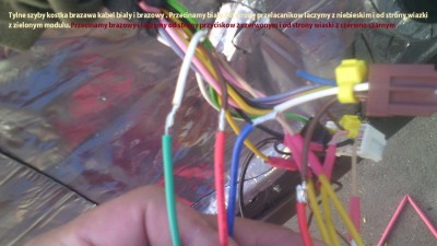

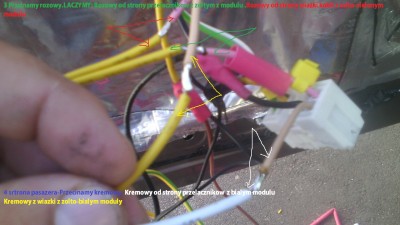

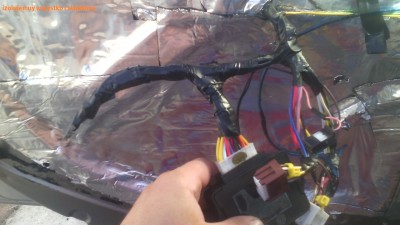

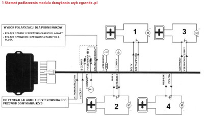

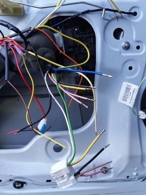

Witam podlaczylem dzis domykanie szyb firmy egrado.pl.Mamy dwa sposoby :pierwszy na francuskim forum dwa posty wyzej (sterowany plusem i drugi jackthenight na ktory sie zdecydowalem(sterowany masa.W pomysle jackthenight-a mozna jeszcze wyposazyc w przekazniki opozniajacy wylaczanie na zasilaniu +12v i wszystko bedzie jak fabryczne.A jak na razie wersja podztawowa domykania szyb w Lody. Na poczatek laczymu kable czarny i czerwono czarny -sterowanie masa.Pamietamy o lutowaniu i izolowaniu kabli .
Plik ściągnięto 128 raz(y) 199,92 KB
Plik ściągnięto 109 raz(y) 244,46 KB
Plik ściągnięto 130 raz(y) 232,21 KB
Plik ściągnięto 82 raz(y) 217,79 KB
Plik ściągnięto 106 raz(y) 224,68 KB
Plik ściągnięto 113 raz(y) 247,75 KB
Plik ściągnięto 128 raz(y) 222,97 KB
Plik ściągnięto 100 raz(y) 227,08 KB

shrek, wykonałeś kawał dobrej roboty. :-D
Jak podłączyć przekaźnik, tak jak pisałeś o opóźnianiu zasilania +12V? (najlepiej wstawić schematyczny rysunek).

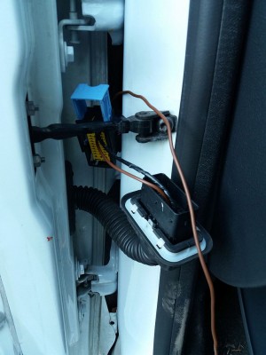

Dzisiaj również zainstalowałem moduł domykania szyb, w Dokkerze. Wielkie dzięki za pomoc dla użytkownika forum "shrek". Jeśli mogę coś dodać to na siłowniku w drzwiach nie pojawia się +12 volt po zamknięciu drzwi pilotem, +12 volt jest cały czas. Nie chcę pisać jakiś głupot ale mi miernik pokazywał +12 volt na obydwu pinach przy siłowniku, i w którykolwiek pin wpinałem przewód wyzwalający to mi z automatu zamykało szybę, więc musiałem drugi przewód przeciągać, i podłączyć wg. instrukcji kolegi shrek. No ale tak może jest tylko w Dokkerze. Nie wiem czy dobrze wyjaśniłem, ale kilka postów wyżej kolega shrek pisał że z racji wygłuszenia drzwi nie ma jak znaleźć +12 volt po zamknięciu drzwi.
Jeżeli będzie ktoś zainteresowany to mogę wrzucić kilka fotek z montażu modułu.

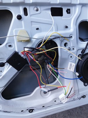

Z tym toturialem może być gorzej ;-) W zasadzie wszystko jest na zdjęciach shreka. Wg. tego się wzorowałem. Różnica tylko taka że Dokker ma tylko 2 opuszczane szyby więc u mnie w drzwiach jest tylko jedna kostka, biała. Ponieważ już się późno robiło a robiłem to na dworze, więc podpiąłem stałe zasilanie pod stałe zasilanie modułu alarmu ( nie wiem czy to dobrze ale... ) No i wydawało mi się że zrobiłem dużo fotek, a tu tylko 5. Dobre chyba i to. Teraz tak pomyślałem, czy shrek miał na myśli siłownik od szyby, czy siłownik centralnego zamka, bo nie chciałbym wprowadzić w błąd osób które będą chciały zakładać taki moduł. Może źle zinterpretowałem część toturialu odnośnie szukania +12v po zamknięciu zamków ? Kurde, teraz zaczynam się zastanawiać. Jeśli nie na tym siłowniku szukałem, i jeśli shrekowi chodziło o siłownik centralnego zamka, to trzeba by to napisać. Mogłem chyba bardziej pomyśleć.
Plik ściągnięto 53 raz(y) 135,7 KB
Plik ściągnięto 42 raz(y) 154,16 KB
Plik ściągnięto 36 raz(y) 161,64 KB
Plik ściągnięto 39 raz(y) 149,45 KB
Plik ściągnięto 39 raz(y) 115,88 KB
