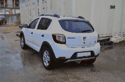

Tutaj masz zdjęcie mojego Rumuna z szybami przyciemnionymi na 35% (druga z najjaśniejszych folii).
Mam nadzieję, że ułatwi Ci to jakoś podjęcie decyzji :)

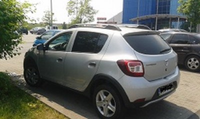

Przyciemniałem szybki w Sandero Stepway, tylna szyba o ton jaśniejszy od tylnych bocznych,efekt super.
