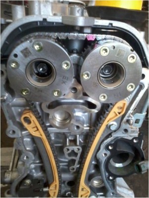

nie robi się czegoś takiego jak "wymiana łańcucha" - wymienia się cały zestaw rozrządu (łańcuch, koła, hydrauliczny napinacz i dodatkowo - jak nakazuje rozsądek - pompę chłodziwa) Koszt takiego zestawu plus robocizna, to mniej więcej 2 razy tyle, co zestaw paskowy, więc o oszczędnościach raczej trudno mówić. Jedyna zaleta łańcucha w porównaniu z paskiem polega na tym,że (teoretycznie, bo w praktyce takie przypadki rzadko ale się zdarzają) nie grozi mu zerwanie, a rozciągnięcie sygnalizuje rosnącym hałasem. Za to luźny potrafi przeskoczyć, co powoduje skutek podobny do zerwania paska. Po wpadkach z wyjątkowo nietrwałymi napędami łańcuchowymi (np VW) wielu producentów wraca do pasków
W tce nie ma typowego napinacza jak dawniej tylko takie prowadnice więc moim zdaniem się mogą jeszcze szybciej zużyć.
Komplet łańcuch + prowadnice + napinacz prowadnic to koszt od 350zł do 600 paru za oryginał. Za 350 to masz w 1,6 z pompą wody i płynem chłodzącym.
