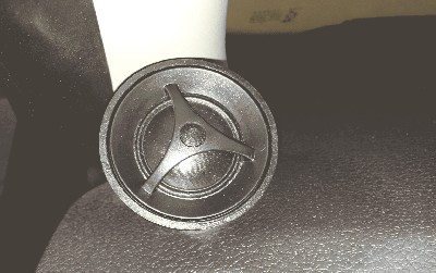

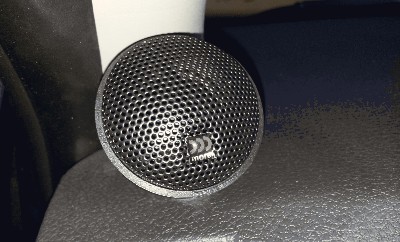

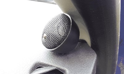

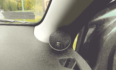

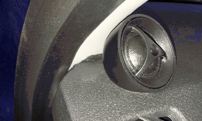

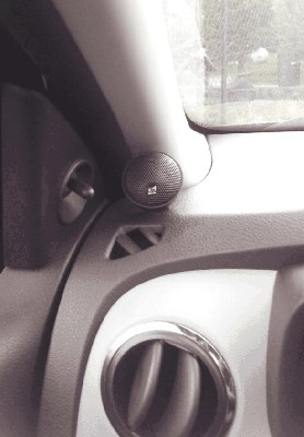

Wysłany: 2014-04-13, 21:04
Gratulacje - musi fajnie grać.. tylko pochwal się i wrzuć fotki, szczególnie tweeterki mnie interesują ;-)
jak obiecałem wrzucam kilka fotek :-) Jak już wcześniej wspominałem nie posiadam niestety zdjęć wygłuszenia drzwi oraz głośników głównych, które zastąpiły fabrykę niemniej jednak wrzucę jeszcze linka, pod którym będziecie mogli posłuchać jak ten zestaw gra w moim autku :-)
Plik ściągnięto 123 raz(y) 77,33 KB
Plik ściągnięto 129 raz(y) 136,3 KB
Plik ściągnięto 134 raz(y) 182,93 KB
Plik ściągnięto 152 raz(y) 128,88 KB
Plik ściągnięto 124 raz(y) 200,22 KB
Plik ściągnięto 123 raz(y) 42,41 KB
Plik ściągnięto 123 raz(y) 190,22 KB
Plik ściągnięto 131 raz(y) 178,08 KB
Ostatnio zmieniony przez PrzemekS30 2014-04-13, 21:06, w całości zmieniany 1 raz
PrzemekS30
Dołączył: 06 Paź 2013
Posty: 97
Skąd: Bielsko-Biała
Wysłany: 2014-04-13, 22:29
oto obiecany link :-) https://www.youtube.com/watch?v=Nv8TT5uhIGY -> posłuchajcie i oceńcie ;-)
Wysłany: 2014-04-13, 23:03
bardzo fajnie brzmi ..... na moich głośnikach
PrzemekS30
Posty: 97
Skąd: Bielsko-Biała
Wysłany: 2014-04-14, 14:46
Karenzo napisał/a:
co rozumiesz przez to "..... na moich głośnikach" ?? Pytam tak z czystej ciekawości bo jak nie od dziś wiadomo że filmik wrzucony na youtube i tak w 100% nie odda jak to gra na żywo. Niemniej jednak jakieś tam swoje zdanie można sobie wyrobić. Dodam że nagrywałem to smartfonem więc myślę że efekt i tak nie jest zły. Tak jak już wcześniej pisałem mi taki zestaw w pełni do szczęścia wystarcza i jestem z niego bardzo usatysfakcjonowany :-D
Posty: 4274
Wysłany: 2014-04-14, 15:39
Słychać cykanie syczków ale przez net ciężko ocenić brzmienie całości. Fajna muza też takie kawałki słucham ;-)
