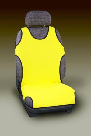

Wysłany: 2015-09-14, 09:55

Serio, jeździsz z tym na fotelach ?
Wysłany: 2015-09-14, 09:57
nie z żółtym :-D - mam jakieś ciemno zielone, para kosztuje ok 25 zł, po roku wywalam i kupuję kolejne

Serio nie ogarniam jak można w nowym wozie z pokrowcami jeździć :)
Wysłany: 2015-09-14, 09:59
a co to za pokrowiec?, kawałek szmaty pod tyłek i plecy :-P
