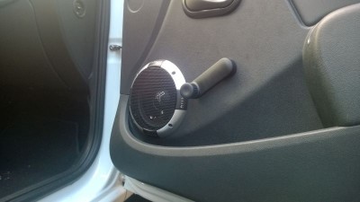

Pomyślę o tych dystansach jeszcze. Te na tył, dałem radę przykręcić bez. Jak odbiorę radio, to będę wiedział czy poprawiać ich mocowanie dla lepszego dźwięku.
No chyba bez dystansów to się nie zmieszczą, poza tym nie trzeba wtedy dodatkowo uszczelniać połączenia głośnik - dystans.
Podstawowa sprawa jest - wygłuszenie.
Masz ?
Głośniki z tyłu przykręciłem bez dystansów. A maty akustycznej jeszcze szukam ;)

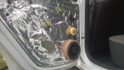

W tym temacie,pokaże Wam, jak wymieniłem głośniki oraz wygłuszyłem drzwi w Dacii Sandero z 2009r.
Czas pracy to 21 godzin. Wymieniałem sam.

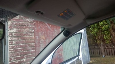

Nie będzie opisu obsadzenia twiterów, oraz demontażu boczków.
Opis demontażu boczków, znajduje się w tym temacie .
A twitery zostały zamontowane na przednich słupkach - ich demontaż również znajduje się w ww temacie.

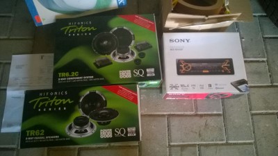

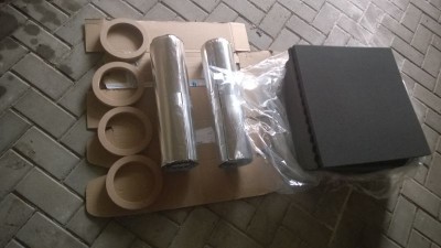

Będziemy montować to:
WP_20150919_001.jpg Elektronika, która znajdzie się w mojej bestii :D
Plik ściągnięto 194 raz(y) 89,31 KB

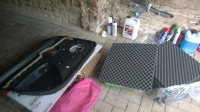

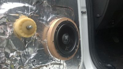

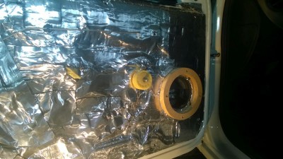

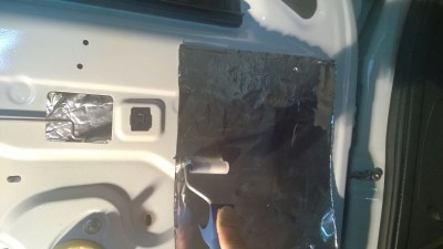

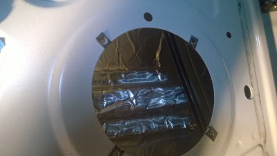

WP_20150919_004.jpg Użyjemy: Dwóch rolek maty, wykonanej z butylu i aluminium, grubość to 2mm, jedna rolka ma wymiary 50x 400cm (obie rolki pociąłem na paski o wymiarach 20x50cm). $ dystanse MDF do głośników 16cm. Grubość dystansów to 22mm. Pianka akustyczna 3cm
Plik ściągnięto 165 raz(y) 81,74 KB

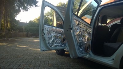

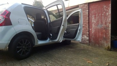

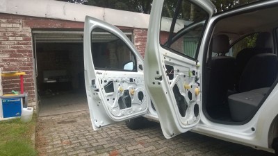

WP_20150919_003.jpg Drzwi po demontażu boczków:
Plik ściągnięto 235 raz(y) 103,79 KB

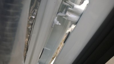

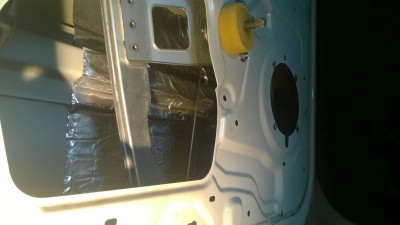

WP_20150919_005.jpg Zaklejamy również, zewnętrzną stronę drzwi.
Plik ściągnięto 229 raz(y) 68,89 KB
Plik ściągnięto 187 raz(y) 68,64 KB
WP_20150919_007.jpg Teraz zaklejamy zewnętrzną blachę. Naszą izolację oczywiście cały czas dociskamy wałkiem ;)
Plik ściągnięto 217 raz(y) 70,54 KB

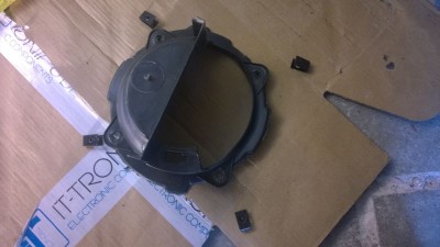

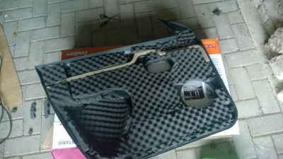

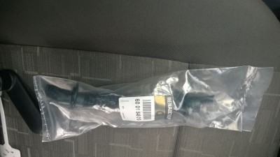

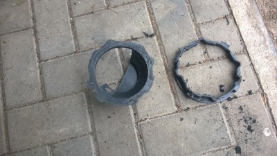

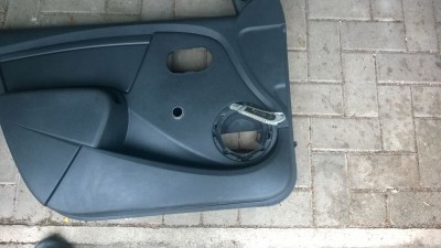

WP_20150919_008.jpg Wycinamy od boczku dystans
Plik ściągnięto 242 raz(y) 90,81 KB
WP_20150919_009.jpg Tak wygląda odcięty dystans:
Plik ściągnięto 209 raz(y) 94,77 KB
WP_20150919_010.jpg Odcinamy nadmiar plastiku od plastikowego dystansu. Zrobiłem to flexem :D
Plik ściągnięto 216 raz(y) 120,47 KB

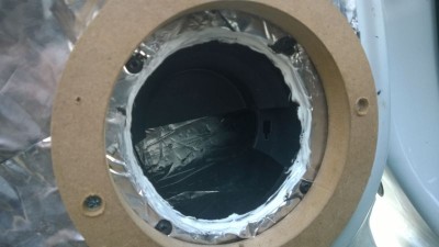

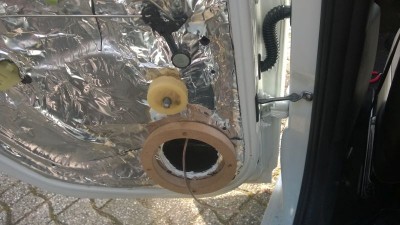

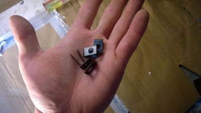

WP_20150919_011.jpg Bierzemy zaczepy do mocowania głośników. Są one dodawane do każdych nowych głośników. Jako, że będziemy montować głośniki do MDF, to wykorzystamy je teraz.
Plik ściągnięto 122 raz(y) 72,21 KB

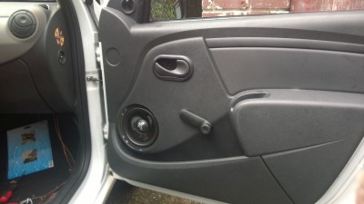

Kolego Karaluchu,
fajnie to pokazałeś. Podoba mi się pomysł z osłoną od wody za pomocą starych dystansów plastikowych (zapewne u mnie tego fachowcy nie zrobili montując Morele Maximo 5.2 (mówili, że coś musieli wyciąć), ale już dwa lata z tym jeżdżę i nie ma problemów....
Widzę, że wybrane przez Ciebie głośniki są : płytkie (45 mm głębokość montażowa przy 65 mm w Morelach) i mają nieco mniejszy zakres częstotliwości od dołu (do 65 Hz - moje Morele 5,2, czyli 130 mm - mają 60 Hz, ale 6.2 mają już 50 Hz), za to do góry lecą aż na 22 kHz - moje dają 20 kHz. Widzę (słyszę) potrzebę odcięcia góry (i to robię), bo jest za agresywna i dominująca (czasami aż drażniąca) w relacji do dołu.
Ciekaw jestem, jak odbierasz/opisałbyś zmianę odbioru muzyki po tym zabiegu?

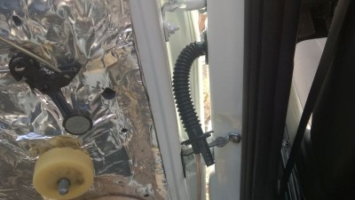

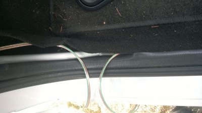

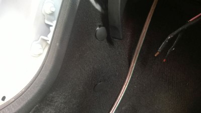

tylko jedna uwaga
kabel pod dywanikiem musi iść w peszlu ze względów bezpieczeństwa
Nie wiem czy Widziałeś ten kabel audio ;)
Jego izolacja jest grubsza niż niejeden peszel ;)

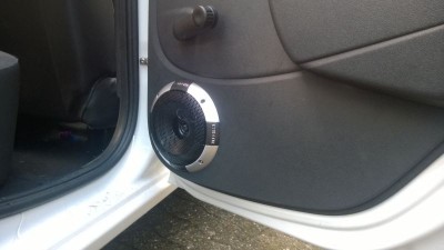

Dzięki piku.
Ciężko mi jest opisać dźwięk....
Wiem, że teraz muzyka w moim aucie płynie :D
peszel kosztuje grosze
skoro producent stosuje go przy wszystkich kablach to znaczy że nie bez powodu .
To twoje bezpieczeństwo , o zapłon takiej tapicerki niezwykle łatwo .
