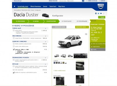

Joozwa
Marka: jeszcze nie
Model: DUSTER?
Silnik: 1,6 ?
Dołączył: 18 Lis 2013
Posty: 20
Wysłany: 2015-10-14, 10:17
Lza napisał/a:
"This is not bug, this is feature"
:mrgreen:
