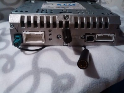

W swoim sandero mam antenę zakończoną klasyczną wtyczka ISO. Chciałbym podłączyć oryginalne radio daewoo do tej instalacji. Wygooglałem, że jest tam wtyczka o nazwie FAKRA. Oryginalnie w daci z tym radiem jest tak jak na foto:
Muszę odpowiednio dopiąć antenkę. W swoim akktualnym radiu mam też wzmacniacz antenowy zasilany z kostki ISO. Zakupiłem przejściówkę ISO DIN antena na FAKRA ŻEŃSKA .
Na koniec, czy radio to posiada zasilanie np wzmacniacza antenowego, czy po podłączeniu anteny ze starego sandero zadziała jak powinno ?
Poniżej foto przejściówki, koszt 15-20 zł.

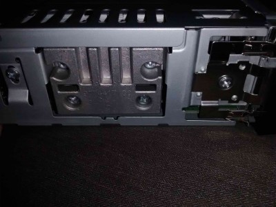

Przy okazji, zainstalowałem radio. Jest spasowane z plastikową obudową w konsoli dlatego nie wymaga ramki din. Co ciekawe nawet w taką ramkę się nie mieści. Ledwo upchałem te przejściówki ISO. Musiałem odkręcić tę śrubkę w gumowej osłonie z tyłu - uniemożliwiała wsunięcie radia. Tor radia/mp3/BT gra przyzwoicie. Działa profil BT Audio, ze Spotify fajny zestaw.
Niepokoją mnie dwie sprawy:
Brak j.polskiego w menu, można pewnie zmienić firmware. Ma ktoś stosowny plik ?
Druga to grzanie się radia z boku. Jest tam solidny radiator. Tylko od razu po podlączeniu robi się mocno ciepły. Czy tak być powinno ? Oczywiście muszę do pełni szczęścia potrzeba mikrofonu. Zakupiłem taki:
Wersja: Laureate 7 os. Pomógł: 87 razy Dołączył: 12 Maj 2010 Posty: 3786 Skąd: Warszawa
Wysłany: 2015-12-02, 23:22
Języka polskiego nie ma i pewnie nie będzie. Możesz sobie zaktualizować firmware:
http://www.daciaklub.pl/f...pic.php?t=11483
Grzanie się radiatora od końcówki mocy jest raczej normalne.
