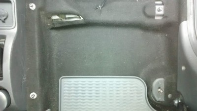

Melduje wykonanie zadania. Sobota z głowy, za to ciepłe pupy bezcenne
Zajęło mi to pół dnia, od 12 do 22. Z przerwą na obiad;-)

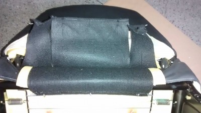

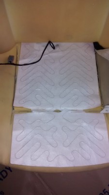

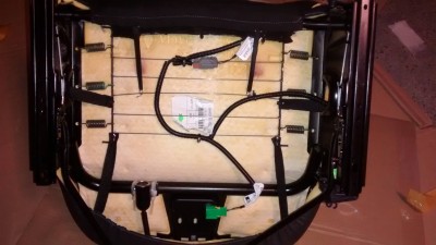

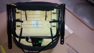

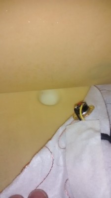

Największą trudność przysporzyło rozginanie metalowych spinek-kóleczek, szczególnie w fotelu kierowcy były lepiej zaciśnięte. Całość wymaga cierpliwości i czasu oraz sprawnych manualnie rąk. Fotele zdemontowałem wraz z szynami. Podczas instalacji zauważyłem dużo większe zużycie gąbek fotela kierowcy, w jednym miejscu nawet posiłkowałem się tzw. szarą taśmą by zniwelować - wyrównać wytartą powierzchnię. W gąbkach sandero miałem wyprofilowany otwór na czujnik termostatu. Same maty pasowały idealnie. W dusterze z racji krótszych siedzisk mogą być ciut za długie. Po mozolnym demontażu, ostrożnym przyklejaniu, złożyłem całość siedzenia do kupy. Wykorzystałem tzw. opaski zaciskowe ( "trytytki" ) zamiast tych jednorazowych kółeczek. Dysponując oryginalnym boczkiem z włącznikiem całość wygląda jak na wyposażeniu seryjnym. Grzeje bardzo przyjemnie, plecy do wysokości pierwszego przeszycia tapicerki oparcia, zaś nogi ( uda ) niemal na całej długości gdzie mają kontakt z siedziskiem. Oryginalne okablowanie zaizolowane taśmą "materiałową" zabezpieczyłem plastikowym "peszlem".
Przy okazji odkurzyłem gąbki, sprawdziłem dokręcenie śrub do stelaża-szyn. Nie wiem gdzie jest luz powodujący bujanie fotela. Stawiam na połączenie "ślizgowe" szyny przy podłodze z szyna fotela.
Czekam spokojnie na mrozy. Już teraz przy kilu stopniach za oknem po włączeniu mat przyjemniej się podróżuje. Nowy akumulator pozwoli bezpiecznie o poranny rozruch cieszyć się "luksusem" podgrzewanych foteli.
Po kilku dniach testów nawet w temperaturze ok 5 stopni warto odpalić maty, przyjeniej się podróżuje, zanim wnętrze się nagrzeje. Zauważyłem też inną ( lepszą ) twardość siedziska przez wyłożoną na nim matę. Nie zapada się jak w gąbce, równiej podpiera zadek.
fotel_usunięty.jpg Pusta podłoga - w końcu oczyściłem z piachu z wakacji okolice szyn ;-)

fotel_spod.jpg Fotel pasażera od spodu
Plik ściągnięto 192 raz(y) 239,08 KB
poszycia_fotela_tył.jpg Warstwy poszycia siedziska oraz oparcia pod spodem fotela.

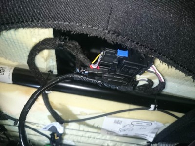

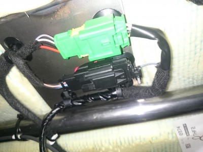

Witajcie potrzebuję pomocy. Chciałem zamontować w drugim aucie (Sandero 2) podgrzewanie foteli i porobiłem zdjęcia porównawcze z Dusterem FL który posiada taką opcję. Podczas opisywania bezpieczników (na odwrocie zaślepek nie ma rozpiski) posiłkowałem się instrukcjami obsługi.
Wszystko było ładnie pięknie oczywiście nie ma nigdzie informacji o podgrzewanych siedzeniach (jedynie opisanie symboli w instrukcji od Dustera ale i tak nigdzie poza instrukcją nie mogę ich znaleźć).
Czy moglibyście pomóc w namierzeniu bezpiecznika od ogrzewania siedzeń?
Jak na razie zauważyłem że w sandero nie ma doprowadzonego zasilania do podgrzewania siedzeń niestety (chyba że się mylę).

Sandero P.JPG Okablowanie pod fotelem Sandero Pasażer
Plik ściągnięto 186 raz(y) 252,44 KB
Sandero K.JPG Okablowanie pod fotelem Sandero Kierowca
Plik ściągnięto 172 raz(y) 248,79 KB
Duster P.JPG Okablowanie pod fotelem Duster Pasażer
Plik ściągnięto 174 raz(y) 249,2 KB
Duster K.JPG Okablowanie pod fotelem Duster Kierowca
Plik ściągnięto 3241 raz(y) 250,5 KB

Przewód wchodzi potem do kabiny, omija skrzynkę bezpieczników, dołącza do niego przewód masowy od punktu za tablicą instrumentów, a następnie oba schodzą pod deską rozdzielczą w stronę kanału środkowego. Nad nim rozdzielają się na stronę prawą i lewą i wzdłuż kanału biegną pod fotele, kończąc się w zielonym złączu pod siedziskiem kierowcy i odpowiedniku pod pasażerem, w pinach 1 (+) i 2 (-).
Stamtąd kable biegną do przełączników na bokach foteli i do właściwych mat grzejnych.
Piny 3 i 4 w zielonej wtyczce kierowcy odpowiadają za czujnik zapięcia pasa, a ponieważ u Ciebie jest wyłącznie jedna para przewodów, to obsługuje właśnie tę funkcję.
Czyli rzeczywiście - do foteli nie dochodzi zasilanie grzania.
