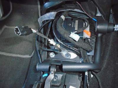

Zamontowałem niedawno - akurat przed przyjściem mrozów - wtyczki do mat grzejnych. Jakie wtyczki? Ano rok temu kupiłem w Juli dwie maty grzejne po 30zł sztuka, ale podłączanie ich do rozgałęziacza podczepionego do wtyczki, którą pociągnąłem kiedyś z akumulatora pod fotel kierowcy (w celu zasilania lodówki turystycznej, przetwornicy i inszych wynalazków), było bardzo niewygodne. Raz, że trzeba było nurkować pod fotel, dwa - pamiętać, żeby na postoju odpiąć wtyczkę albo wyłączyć obie maty, inaczej rozładowywały akumulator.
Zmobilizowałem się za to, żeby wykorzystać fabryczną instalację do mat, która odcina prąd po wyłączeniu zapłonu. Pod obydwoma fotelami oryginalne złącza obciąłem i zastąpiłem gniazdami zapalniczki, dzięki czemu maty mogą być cały czas podpięte i włączone. Rozwiązanie może nie jest najbardziej eleganckie i najbardziej wygodne (chociaż rozważam jeszcze dorobienie dodatkowych włączników), ale z pewnością jest tanie (całość kosztowała jakieś 90zł) i uniwersalne (jak się maty zużyją, to wstawię sobie nowe).
A tak to wygląda pod fotelem kierowcy ;)

Wysłany: 2016-01-02, 17:37
A masz te obcięte złącza jeszcze ? Bo bym chętnie przygarnął. Ja z kolei mam oryginalne wtyczki z mat ale nie miałem złącz i mam tylko wpięte konektorki. ..
