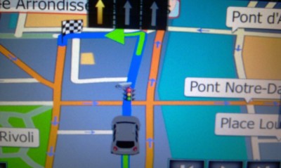

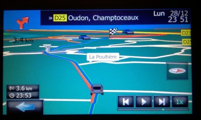

Wysłany: 2016-01-02, 23:37
Nowa kolorystyka map w czasie jazdy dzięki kolegom z Francji w szczególności jcol
Pliki instalacji do zmiany w formacie upgrade_root.lgu ( zwykła aktualizacja)
instalacja LINK chomikuj
dezinstalacja - powrót do oryginału Link chomika
Plik ściągnięto 45 raz(y) 92,77 KB
Plik ściągnięto 35 raz(y) 73,05 KB
Plik ściągnięto 46 raz(y) 118,52 KB

Wysłany: 2016-01-06, 21:11
Ta aktualizacja zmienia tylko, kolor map i jest autko zamiast strzałki, przycisków nie zamienia na mapie tak jak to jest na zdj.

Wysłany: 2016-01-16, 00:16
wojtuq napisał/a:
..., przycisków nie zamienia na mapie tak jak to jest na zdj.
To są przyciski z symulacji

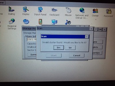

Wysłany: 2016-01-18, 13:10
Jak dobrze pójdzie to niedługo uda się uratować uszkodzone - wiszące MN .
Koledzy z Francji odkryli już gdzie leży błąd - to najczęściej uszkodzone clustery pamięci StorageCard2
Jeszcze tylko trzeba opracować sposób zapisu tej części pamięci tak aby nadpisać uszkodzone pliki i sprawa będzie rozwiązana
