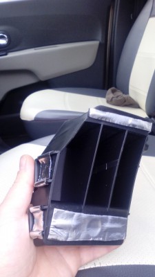

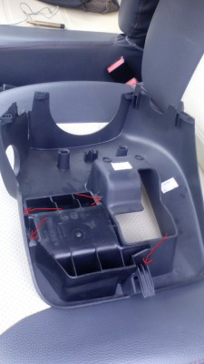

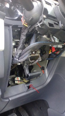

Wysłany: 2016-01-24, 19:34
Foty dodalem w odwrotnej kolejnosci-Sorki
Od jakiegos czasu irytowal mnie dzwiek wlaczania kierunkowskazu i jazda po drobnych nierownosciach. Za kazdym razem slyszalem obijajacy i drzacy element plastikowy w okolicy kierownicy. Dzis rozebralem oslone kolumny kierowniczej i oto co znalazlem:
wiec okleilem
Plik ściągnięto 178 raz(y) 222,61 KB
I tu tez stukalo
Plik ściągnięto 148 raz(y) 217,89 KB
Podkleilem go mata do wygluszenia i zamontowalem na swoje miejsce, choc nie wiem po co on tam potrzebny.
Plik ściągnięto 131 raz(y) 159,41 KB
Plastik nie wiadomo po co ktory ma luz i dzwoni jak dzwon.Na czerwono zaczepy
Plik ściągnięto 125 raz(y) 176,87 KB
