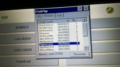

Wysłany: 2015-10-26, 14:49   procedura uwalniająca
Witam mam pytanie do kolegi jas-pik i znawców tematu :oops:
A więc po kolei zrobiłem kopie wszystkich 4 kart w MN,teraz mam wyłączyć w taskmgr dzałanie pliku nngnavi.exe [Terminate] pierwsza fotka ,nastempnie wchodze w storage cart4/nng i kasuję plik nngnavi.exe fota druga i w to miejsce wklejam nowy plik nngnavi.exe z chomoka od jas-pika.
Proszę o poprawki lub potwierdzenie 8-)

Wysłany: 2015-10-26, 18:38
Właśnie tak :-D
Następnie usuwamy niepotrzebne mapy oraz POI i wgrywamy te które potrzebujemy.
Uwaga - nie można przesadzać z ich ilością i wielkością - najbezpieczniej gdy łącznie mapy nie maja więcej niż 1,8 GB ( większy wielkościowy obszar pamięci zajęty przez te pliki map może powodować zamulanie a w skrajnym przypadku uwalenie pamięci)

Jeszcze jedno pytanie czy przed każdą modyfikacją to znaczy dogrywaniu poi,map trzeba wyłączyć proces działanie nnc.navi.exe.
Cav
Marka: Kia
Model: Sportage
Silnik: 1.7 crdi 115 KM
Dołączył: 27 Paź 2013
Posty: 3019
Wysłany: 2015-11-08, 22:10
jozef969 napisał/a:
Nie.
Tylko gdy próbujesz wgrać nową wersję samego programu.
Usunięcie działającego programu nie może się udać, bo taki plik jest otwarty na wyłączność.
A program uruchamia się automatycznie przy starcie urządzenia.
Wysłany: 2015-11-08, 22:13
Cav napisał/a:
Nie.
Cav nie wprowadzaj ludzi w błąd - program nngnavi.exe trzeba zatrzymać również jeśli wymieniamy mapę obszaru w którym akurat przebywamy

Wysłany: 2015-11-08, 22:20
jas_pik napisał/a:
Cav napisał/a:
Nie.
Nigdy mi się nie zdarzył taki problem, więc raczej to Ty wprowadzasz ludzi w błąd.
Ale pewnie wiem o co Ci chodzi (jaki to przypadek) - jeśli po uruchomieniu MediaNav uruchomisz nawigację, to mapa może faktycznie zostać otwarta i będzie niemożliwa do usunięcia.
Ja działam zgodnie z zasadami sztuki, czyli ALBO grzebię w plikach, ALBO uruchamiam nawigację, dlatego nigdy takich problemów nie miałem.
A wymieniałem mapy wielokrotnie.
Jedynym przypadkiem, że nie mogłem czegoś usunąć, była podmiana exe na uwolnione, ten jeden jedyny raz użyłem Task Managera, od Ciebie zresztą.

Wysłany: 2015-11-08, 22:36
Czyli wyłączyć i kasować lub dograć.
Pytam bo jak narazie wszystko dobrze mi działa dzięki koledze jas pik.bardzo mi pomógł .dobrze że mamy forumowiczów którzy pomagają takim liką jak ja .
POMÓGŁ jak dodać.😊
Cav napisał/a:
Być może masz rację - ale jak sam napisałeś plik nngnavi.exe uruchamia się z autostartu w momencie uruchomienia MN i w tym momencie blokuje usunięcie - czyli podmianę mapy obszaru w którym aktualnie przebywa.
Cav napisał/a:
Jeśli to robisz w miejscu gdzie nie dociera sygnał gps (albo jest tak słaby że nie da złapać pozycji czyli przypisać się do mapy to jest jak piszesz) .
Ale nie każdy podmienia mapy w sytuacji takiej jak ty i nie każdy zna się na podmianach plików - pisze tak aby każdy mógł to zrobić bez problemów nie ważne czy robi to w garażu czy bez .

Wysłany: 2015-11-08, 22:41
jas_pik napisał/a:
Cav napisał/a:
Może u Ciebie.
U mnie nigdy nic takiego nie zrobił.
jas_pik napisał/a:
Cav napisał/a:
Nie miałem innego przypadku, a sygnał gps łapie mi w garażu zawsze od strzału.
Zresztą czas uruchamiania się programu nawigacyjnego (lekka zwłoka) IMO jednoznacznie wskazuje, że mapa i wszystkie ustawienia ładowana jest dopiero po naciśnięciu przycisku Mapa lub Nawigacja na ekranie, wcześniej tylko odpala się samo exe.

Czyli co panowie wyłączyć czy nie.
Wysłany: 2015-11-09, 00:04
Sprawdź sam - będziesz wiedział :-D

Wysłany: 2015-11-09, 08:03
Ja też muszę zabijac proces nngnavi.exe przed podmianą map.
