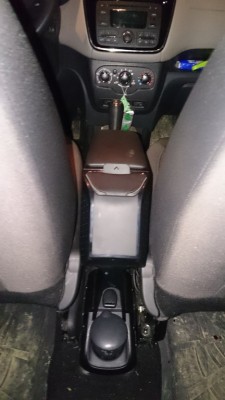

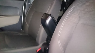

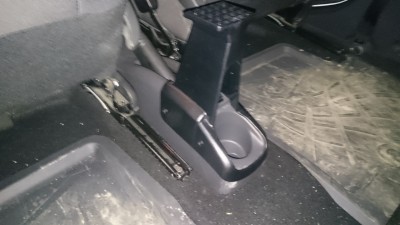

ja zostałem wczoraj właścicielem podłokietnika uniwersalnego :
wszystko fajnie tylko na początku martwiły mnie tandetne uchwyty z blachy 0,8mm
do mocowania aczkolwiek okazuje się że całość jest stabilna .
malutką niedogodnością może być przesuwanie fotela bo uchwyt haczy
o "zapinacze" pasów ale problemu nie ma gdyż mój fotel jest w stałym miejscu ,bo
żony i auta nie pożyczam ...
tak to wygląda w Loganie :
zastanawiam sie czy na lato nie zainstalować tam jakiegoś ogniwa peltiera ,
próbował ktoś ?

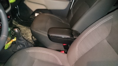

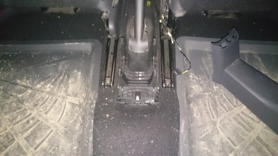

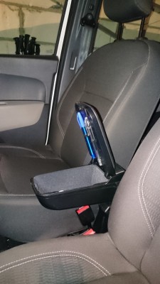

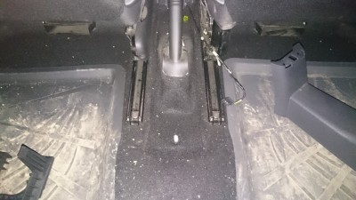

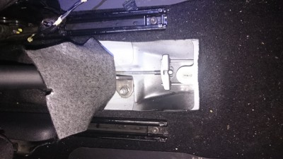

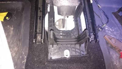

Wysłany: 2016-03-15, 14:13   Montaż podłokietnika.
Skorzystałem chwilę wolnego czasu i zamontowałem podłokietnik. Zrobiłem to wg instrukcji montażu dołączonego do zestawu.
Jedyną przeszkodą było wkręcenie 4 śrub mocujące górny podłokietnik do kolumny (nie do tunelu). Do tego trzeba mieć bardzo długi śrubokręt torx20, bo kolumna ma niełatwy dostęp by wkręcić je krótkim śrubokrętem torx. Najpierw najlepiej jest wkręcić same śruby w podłokietniku by "wyrobić" gwinty (bardzo ciężko się wkręcało, warto je dać ociupinkę smaru czy oleju na śrubkę). Jednak te śruby były do d... więc kupiłem w OBI inne wkręty o takim samym wymiarze na krzyżak (nie torx) i było OK. Wyciąłem nożykiem tapicerskim dywanik, wyciągnąłem (na chwilę) plastikową wkładkę na śrubę do mocowania obudowy tunelu. We wzmocnieniu podłokietnika są specjalne wypustki z boku i z przodu do wsuwania je w blachy po wycięciu dywanika. Potem wszystko z powrotem je złożyłem i przykręciłem zmontowany w całości podłokietnik i gotowe.
Trzyma dosyć stabilnie, nie kiwa na boki przez plastikową obudowę hamulca ręcznego.
Tylko trzeba podnieść podłokietnik by zapiąć pasy albo zaciągnąć hamulec ręczny natomiast nie przeszkadza w zmienianiu biegów. Jest dość wygodny i ma skokową regulację wysokości.
Ma wyściełany schowek, z boku szczelina na monety czy żetony do wóżków sklepowych, a w pokrywie dwa miejsca na długopisy. W tylnej części ma wysuwany "portfelek" na dokumenty, że można je zabrać ze sobą (ma zaczep do paska spodni). ;-)
Załączam parę zdjęć i skan instrukcji montażu. :-)
