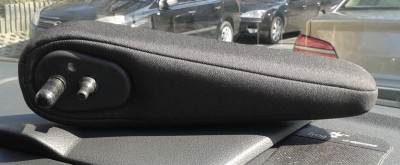

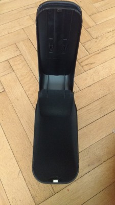

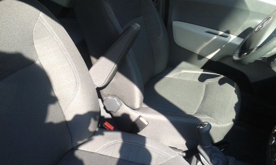

Fotel wygląda tak, a tak sam podłokietnik - demontuje się go podobnie jak zagłówek - przyciskiem:
Podłokietnik
Plik ściągnięto 163 raz(y) 85,3 KB
Fotel
Plik ściągnięto 174 raz(y) 70,85 KB

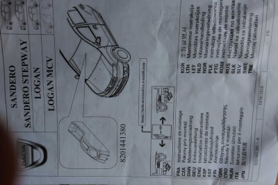

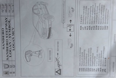

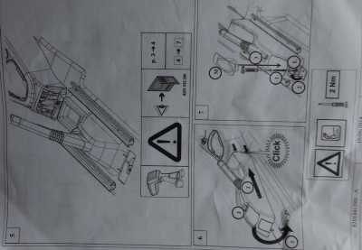

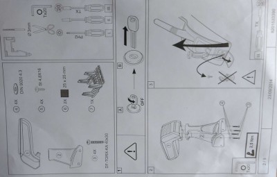

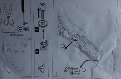

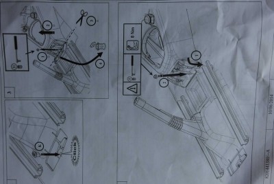

Jeśli chodzi o podłokietnik akcesoryjny na tunel to numer katalogowy dla tego produktu do sandero II to 8201533390 poprzedni numer który był to 8201371987 ale ten podłokietnik jest tańszy ale go nie ma w sprzedaży wiem bo montowałem teraz podłokietnik wraz konsolą środkową do podłokietnika numer katalogowy 8201441380 której nie miałem w ten piątek.
Wszystko kupiłem u Lisowskiego w Wieliczce montowałem sam wszystko fajnie pasowało.
Co do ceny to konsola srodkowa cena 54zł a podłokietnik 325zł. Ja cały zestaw kupiłem za 325zł z rabatem.
Instrukcja montażu podłokietnika Sandero II
Plik ściągnięto 140 raz(y) 190,05 KB
Plik ściągnięto 119 raz(y) 169,56 KB
Instrukcja montażu konsoli srodkowej do podłokietnika Sandero II
Plik ściągnięto 114 raz(y) 203,5 KB

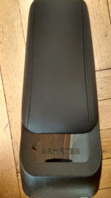

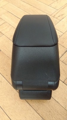

Wysłany: 2016-05-24, 16:48

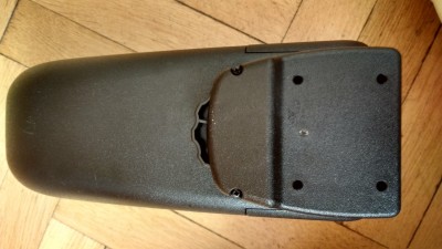

Zakupiłem oryginalny jak sądzę podłokietnik do renault megane z zamiarem przeszczepienia do sandero. Zastanawiam się nad instalacją aluminiowych nóżek do śrub szyn fotela w podłodze i dalej do podstawy podłokietnika. Czy Wasze oryginalne podłokietniki też tak ciężko się unoszą w górę ?
Plik ściągnięto 84 raz(y) 242,19 KB
Plik ściągnięto 89 raz(y) 213,74 KB
Plik ściągnięto 75 raz(y) 247,67 KB
Plik ściągnięto 83 raz(y) 230,02 KB
Plik ściągnięto 88 raz(y) 227,41 KB
